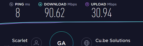

Qwa sleheid mag ik zeker niet klagen scarlet.PNG.a35c2704ff654bfaab2ec35c1a7c59f8.PNG
Zolang je geen  problemen hebt is Scarlet goed!
