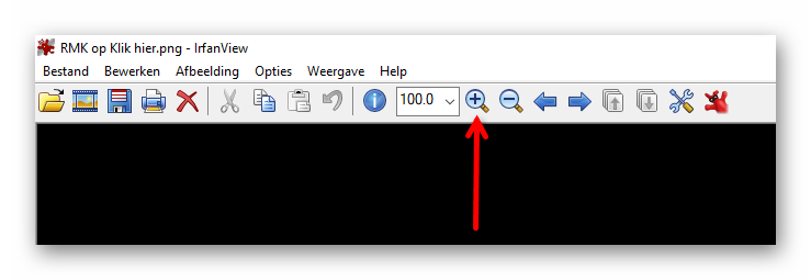

Ik heb met irfanvieuw een foto groter gemaakt met het + tekentje
Ik laat dat + tekentje in IrfanView hieronder zien:
5d583f865b68c-Ashampoo_Snap_2019.08.17_1
Zoals je ziet staat dat + teken in een loepje (vergrootglas). Als je op dat + teken klikt, dan wordt de afbeelding groter getoond, maar de werkelijke grootte van de foto/afbeelding verandert daar niet door.
Vergelijk het maar met een mier die op jouw bureau loopt. Als je die mier gaat bekijken met een vergrootglas, dan lijkt de mier opeens een stuk groter, maar de werkelijke grootte van de mier verandert daar natuurlijk niet door. De mier blijft in werkelijkheid even klein. En zo is het ook wanneer je in IrfanView op het loepje met het + teken klikt.

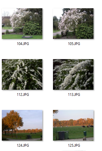

Het lukt mij om de foto te vergroten naar 100 %
Maar als ik het dan opsla , dan zie ik een klein fotootje in de rechter bovenhoek .( zie bijlage
Ik zou het leuk vinden als ik de foto zoals voorbeeld in mijn afbeeldingen krijg ( zie bijlage )
Ik kan ook het bewerkingsscherm uit de handleiding om hier veranderingen aan te brengen niet vinden , ja in de handleiding maar daar kan ik niets mee .

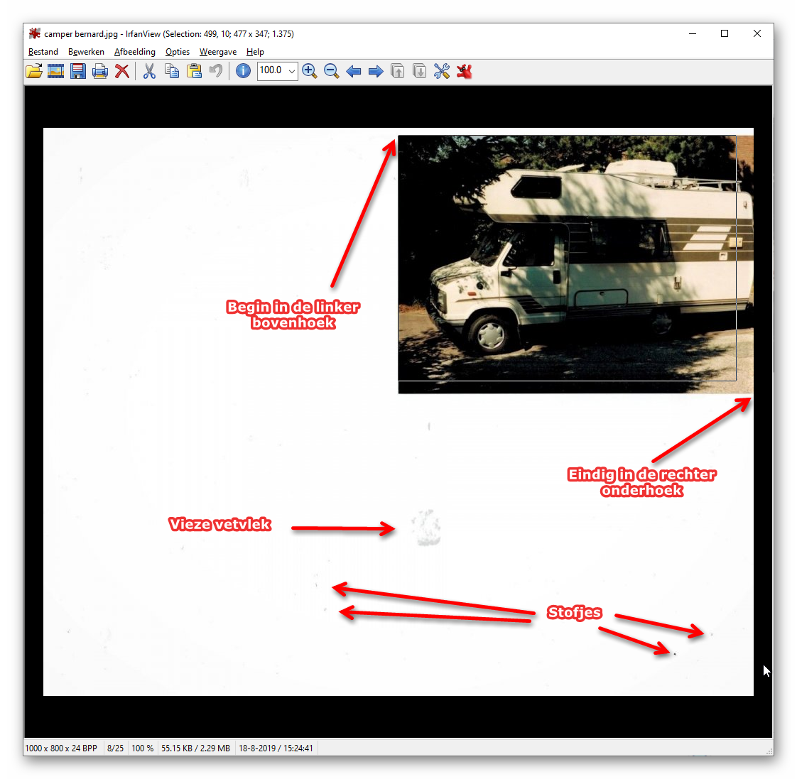

Dat wit kun je ook later weghalen in een fotobewerkingsprogramma.
Je bent nu al bezig met IrfanView.
Open de Verkenner en rechtsklik op die foto met de camper en kies dan Openen met > IrfanView
Als de foto geopend is, dan zet je de muis exact op de rechter bovenhoek van de camperfoto, dus waar de echte foto begint. Je houdt de linker muisknop ingedrukt en je beweegt de muis maar de linker benedenhoek van de camper. Je ziet dan de selectielijnen.
In de foto hieronder heb ik het selecteren expres gestopt vlak voordat ik bij de rechter benedenhoek was:
5d5957895256f-selecteren_en_uitsnijden.p
Op die manier kun je de selectielijnen namelijk nog goed zien. Jij gaat natuurlijk verder met selecteren totdat je exact bij de rechter benedenhoek van de camper bent.
