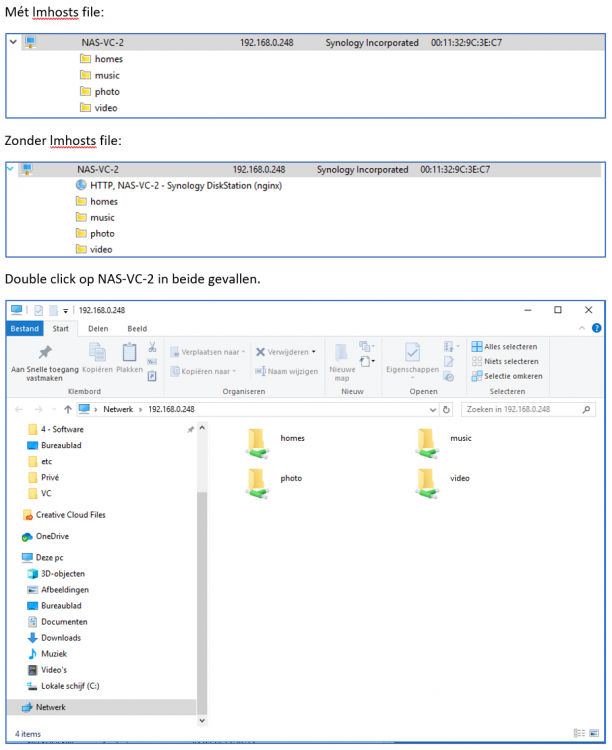

De "Advanced IP Scanner" kon de NAS-VC-2 ook vinden. Ik heb dit even gedraaid met, en zonder lmhosts. Met lmhosts is het natuurlijk logisch dat ie gevonden wordt, maar zonder lmhosts lukt het ook. Wat me wel opviel is dat zonder lmhosts file, er een HTTP... lijn extra staat onder de NAS-VC-2 - dit is de link waarmee ik in de administratiepagina kan geraken via een webbrowser. Zonder lmhosts file zie ik die HTTP... lijn niet. Zie screenshot 2.
