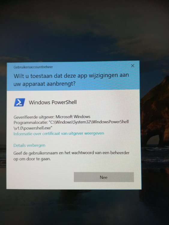

Beste,
Bij het downloaden en openen van bestanden, verschijnt de zin "wilt u toestaan dat deze app wijzigingen aan uw apparaat aanbrengt?
Maar de JA toets is verdwenen, alleen de NEE toets is aanwezig??
Ik kan nu niets meer downloaden op openen.

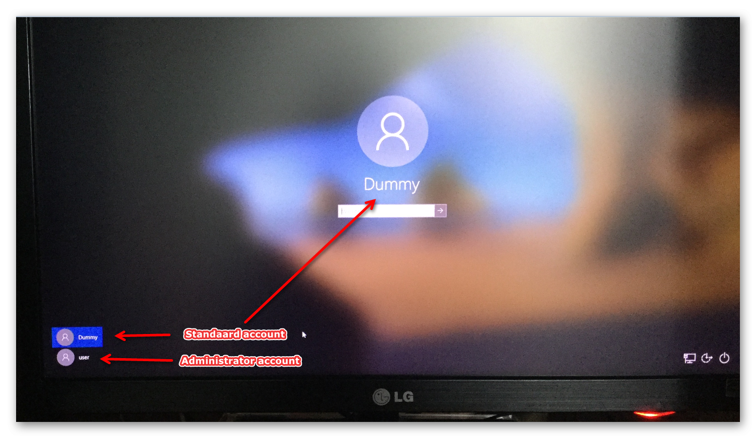

In het midden zal het aanmeldvenster te zien zijn. Nog niet inloggen, maar kijk naar de linker benedenhoek van het scherm. Zie je dan onder het gastaccount nog een ander account staan?
Als voorbeeld onderstaande afbeelding, waarin Dummy een standaard account is met beperkte rechten, terwijl user een account is met administratorrechten:
Ik ben benieuwd of jij in de linker benedenhoek 1 of meer accounts te zien krijgt.
Wanneer jij daar een tweede account ziet, dat jij herkent en waarvan jij het wachtwoord kent, dan moet je daarop klikken en dan op dat tweede account inloggen.

re klik op je windowsknop en klik op opdracht prompt (administrator) of op Windows Powershell admin  (er staat maar één van deze twee opties, maar zorg dus dat je de admin(istrator) optie aanklikt.
Je krijgt dan een nieuw schermpje zoals dit:  image.png.bb8b26379472f693fa96b793f2255612.png

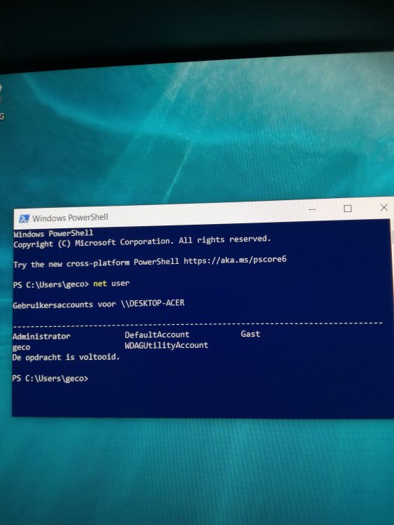

Achter het laatste <-tje typ je nu: net user
en je entert.
Plaats nu eens een plaatje van wat er dan komt te staan?

Even een plaatje gemaakt zoals je vroeg, zoals je ziet alleen de NEE knop.
Als ik op powershell klik  (dus geen administrator) dan kom ik wel in het dos menu PS C:\Users\g.....>
kan ik hier de net user invoeren _ben een beetje huiverig dat er iets verkeerd gaat_
Open een gewoon PowerShell venster (dus PowerShell zonder Admin erachter) en typ dan net user
Druk dan op de Enter toets.
Dat commando net user vraag alleen informatie op. Het wijzigt helemaal niets. Daarmee kan dus niets verkeerd gaan.
Wat doet het commando net user? Het laat de op de computer aanwezige gebruikersaccounts zien, en het vermeldt ook wat voor accounttypes dat zijn.

Apart! In jouw afbeelding lijkt geco (jouw gebruikersaccount) tot de groep Administrators te behoren, maar in de praktijk werkt dat niet zo voor jou. Jij hebt veel minder rechten dan een administrator op dit moment.
