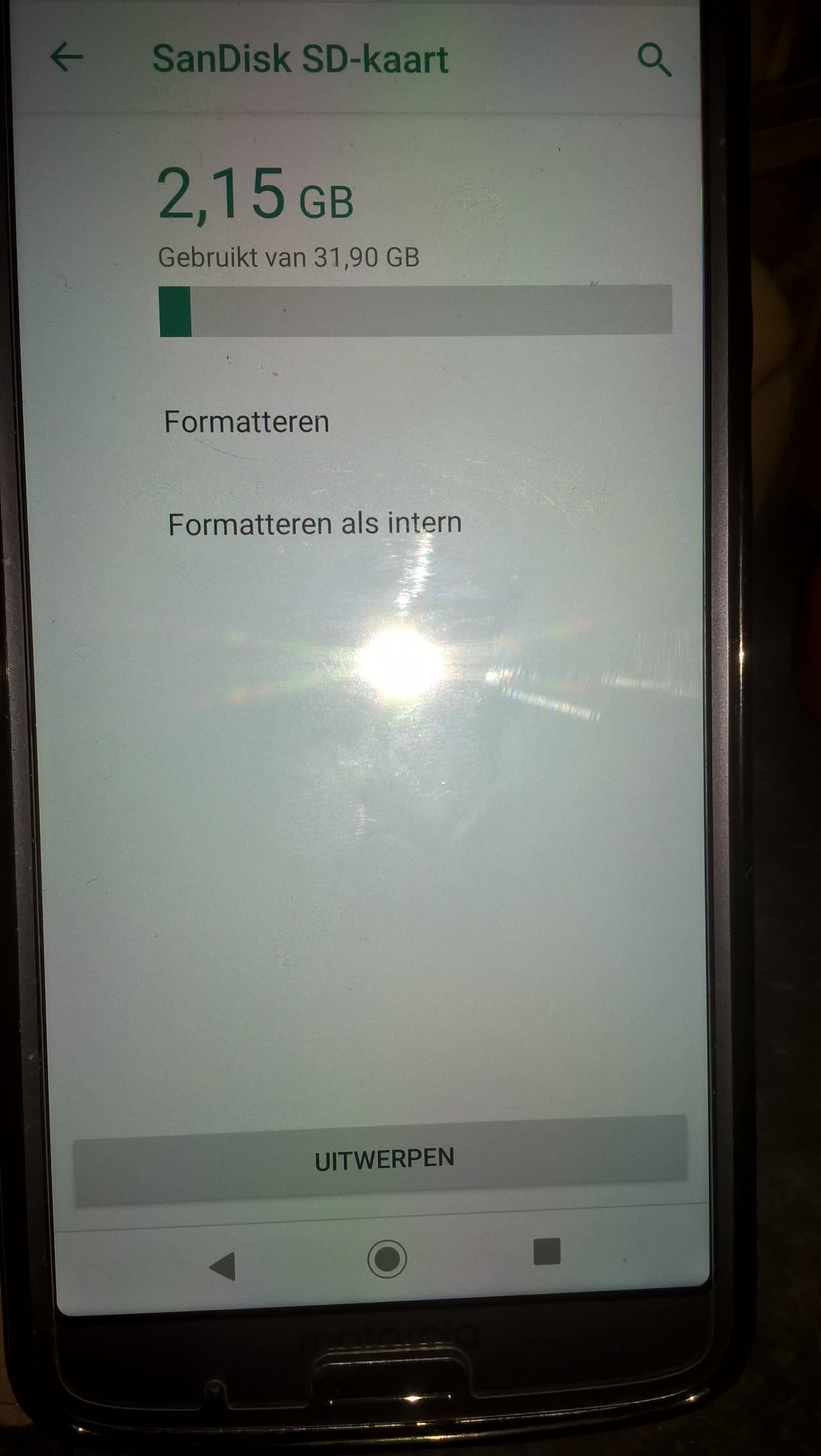

Ik heb dan eens naar mijn broer zijn telefoon gekeken, namelijk een Motorola G6 Plus, waar ook Android 9 op geïnstalleerd staat. Hier kan men bij opslag de SD-Kaart wel als intern geheugen formatteren(zie foto), bij mijn toestel kan ik enkel de optie formatteren kiezen. Ik denk dus dat het probleem zich daar situeert.

Lukt het dan ook niet manueel, zoals beschreven in het tweede deel van de tekst, dus na gewoon formatteren (zorg er wel voor dat er niets belangrijk op de kaart staat, ze wordt volledig leeggemaakt)
