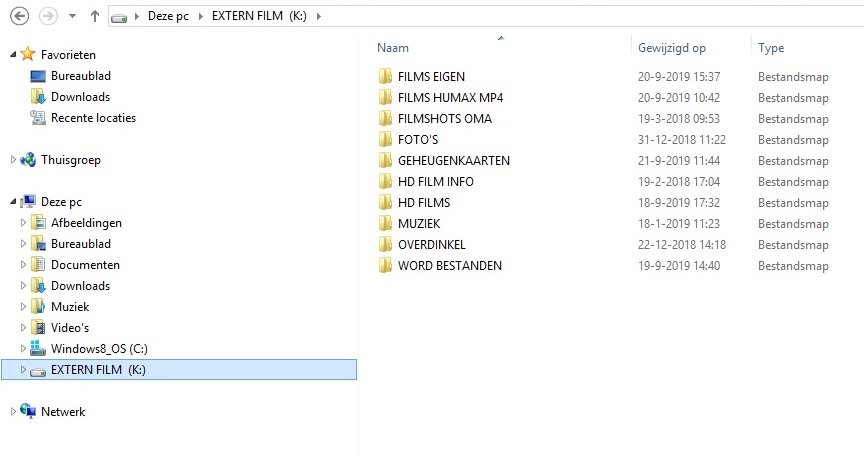

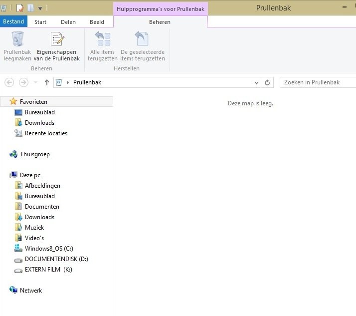

Ik kan helemaal niet zien wat er in de prullenbak zit en of er überhaupt wel iets inzit.
Ik krijg alleen maar mappen te zien die op de externe schijf staan (zie foto).
Hoe kom ik er dan achter wat er in de prullenbak zit?
Op internet lees ik dat wanneer je de prullenbak van de harddisk leegt, hij automatisch de prullenbak van de externe schijf leeg maakt. Ik krijg echter niet de indruk dat mijn pc dat doet. Als ik de externe schijf aankoppel, blijft de prullenbak op mijn bureaublad gewoon leeg.
Doe ik iets fout?

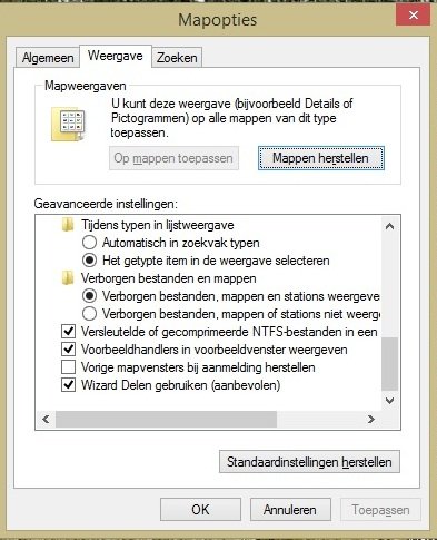

De $recyclebin is een verborgen map en is normaal dus niet zichtbaar.
Heb je bij de mapeigenschappen aangegeven dat de verborgen mappen moeten getoond worden?
Klik op organiseren en kies vervolgens map- en zoekopties.
Open de tab weergave en scrol naar onder.
Selecteer de optie verborgen bestanden,  mappen en stations weergeven.
Klik dan op toepassen en sluit het venster met OK.
Herstart de verkenner.
Kan je nu de map $Recyclebin wel zien op de exteren schijf?
Ja, heb ik standaard aanstaan.
Maar kan dus $Recycle.bin niet zien.
Ik zie alleen de mappen zoals op de foto die ik 45 minuten geleden stuurde.
aangepast door Bammens
41 minuten geleden, kweezie wabbit zei:
$Recycle.bin is een verborgen systeemmap. Om die zichtbaar te maken moet je ook het vinkje weghalen voor 'Beveiligde besturingssysteembestanden verbergen (aanbevolen)'. Dit is echter gevaarlijk en ten zeerste af te raden !

Als je de schijf aansluit aan een PC en je dan dubbelklikt op het icoon van de Prullenbak op het bureaublad, zou je dat verdwenen bestand moeten zien staan. Vanuit de prullenbak kan je het dan terugzetten naar de oorspronkelijke locatie: rechtsklik op de naam en kies terugzetten.
