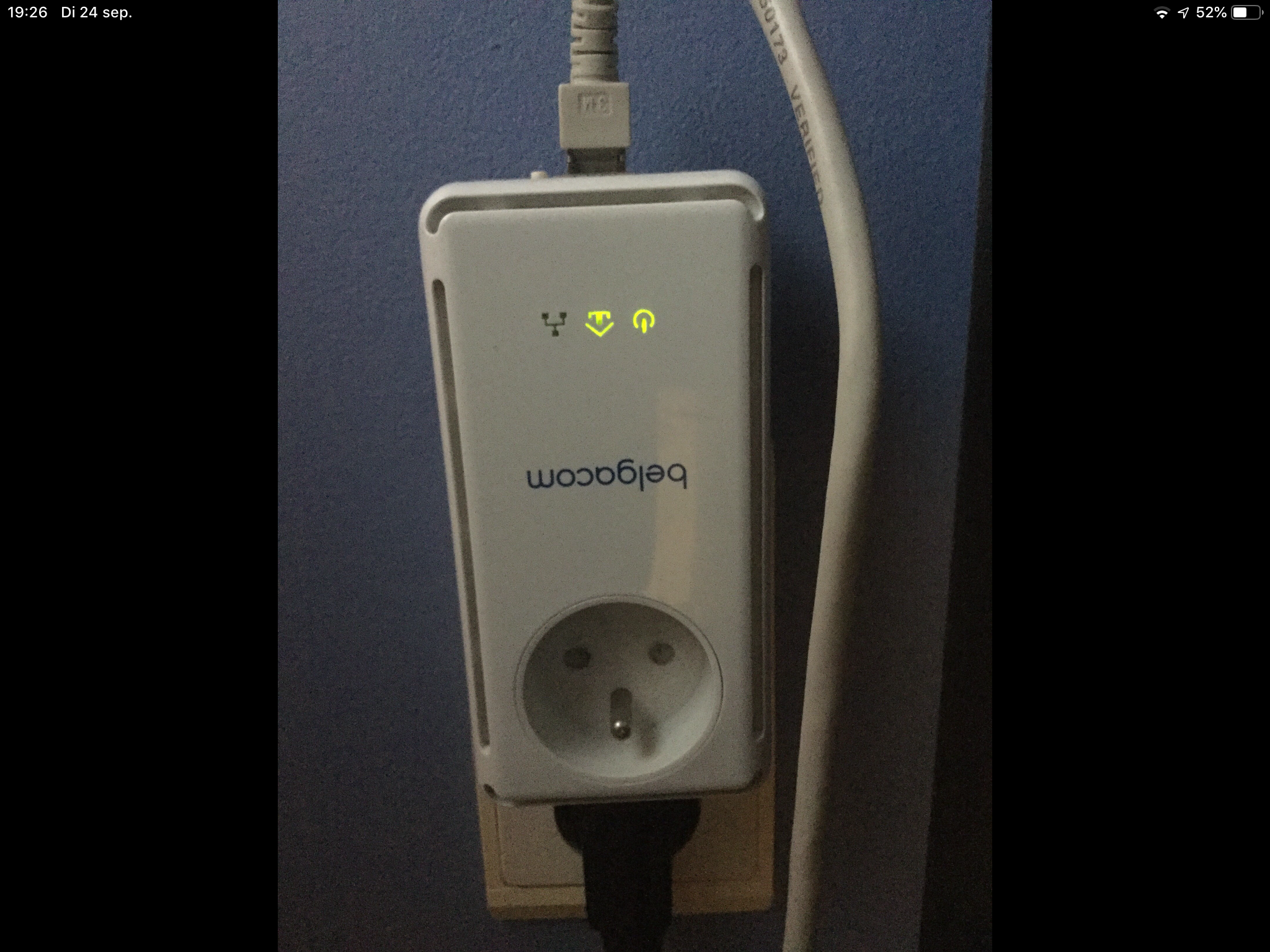

Past dLAN 550+Wifi Single devolo op een oude Belgacom vermoedelijk devolo ?
Pas Ik heb de toestellen zie foto.het zijn  Geen WiFi toestellen.
Zijn deze compatibel met dLAN 550+Wifi Single ? Ik wil die laatste in de keuken aansluiten omdat mijn WiFi moeilijk tot daar geraakt.
Je mag verschillende soorten powerline zoals Develo gebruiken maar je moet wel 2 van de zelfde soort hebben.
Het is niet noodzakelijk om 1 powerline aan de router te hangen.
Dat is misvatting van veel mensen.
Bijvoorbeeld: netwerkkabel naar switch en daarop sluit je uw pc aan.
Op die switch mag je ook 1 powerline aansluiten en elders nog 1
Nota: verschillende merken door elkaar is ook geen probleem zolang je minimaal 2 stuk van elk merk hebt.
Nota: op de afbeelding van devolo van Belgacom heb je wel geen netwerk.
Heb je 3 fasen (400 volt) dan is wel best dat je powerline op de zelfde fase draad aansluit.

Dank u voor het antwoord.
Ik moet wel zeggen dat ik er niets van begrepen heb. Ik ben een totale leek in dit.
Ik heb een mail gestuurd naar de vonk en die zeiden dat er geen probleem is dat ze compatibel zijn. Die foto hier is gewoon een Belgacom devolo die boven naast de ps bevind. Beneden bij mijn laptop staat de modem en die is ook op een devolo aangesloten.......
