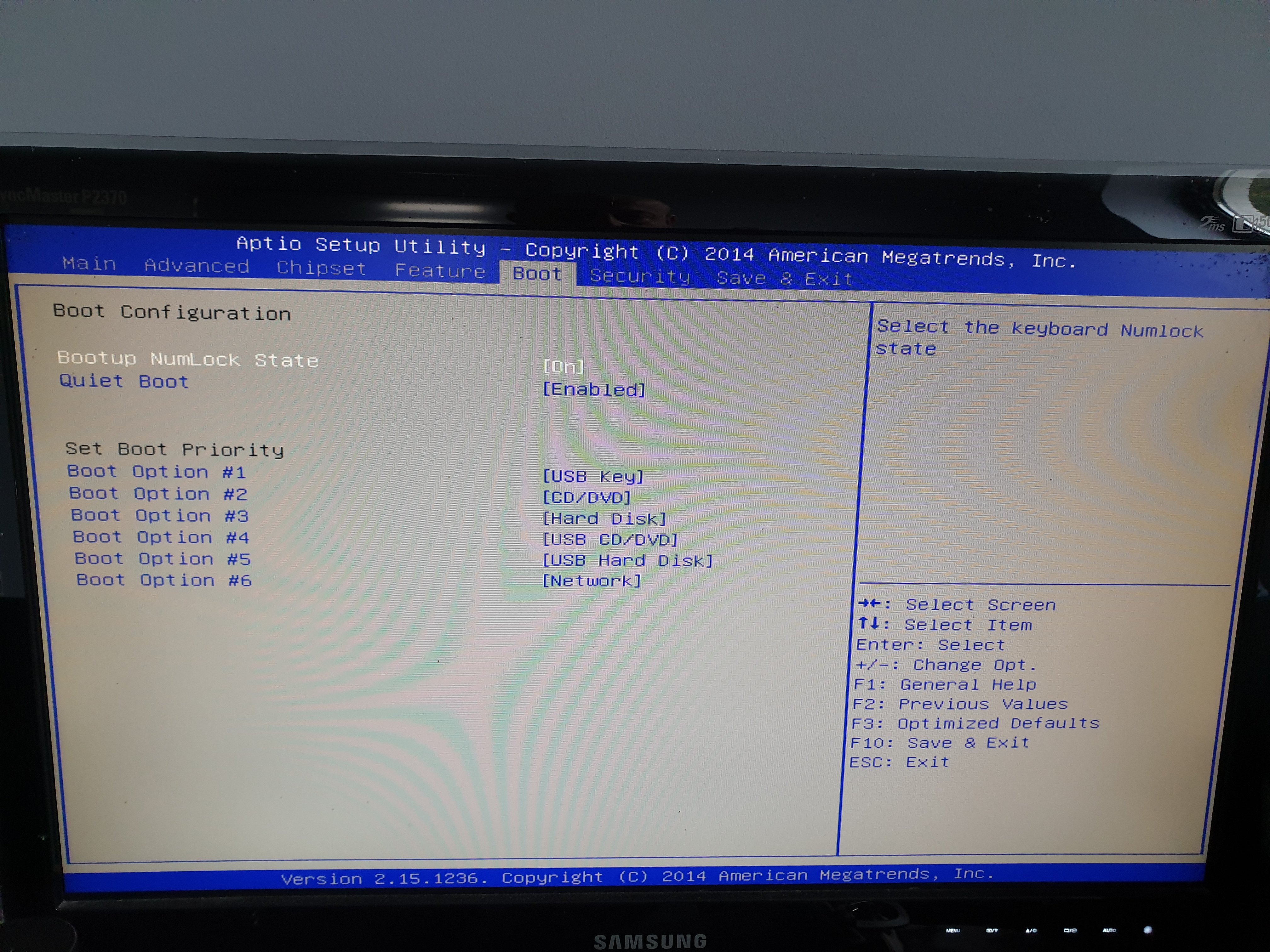

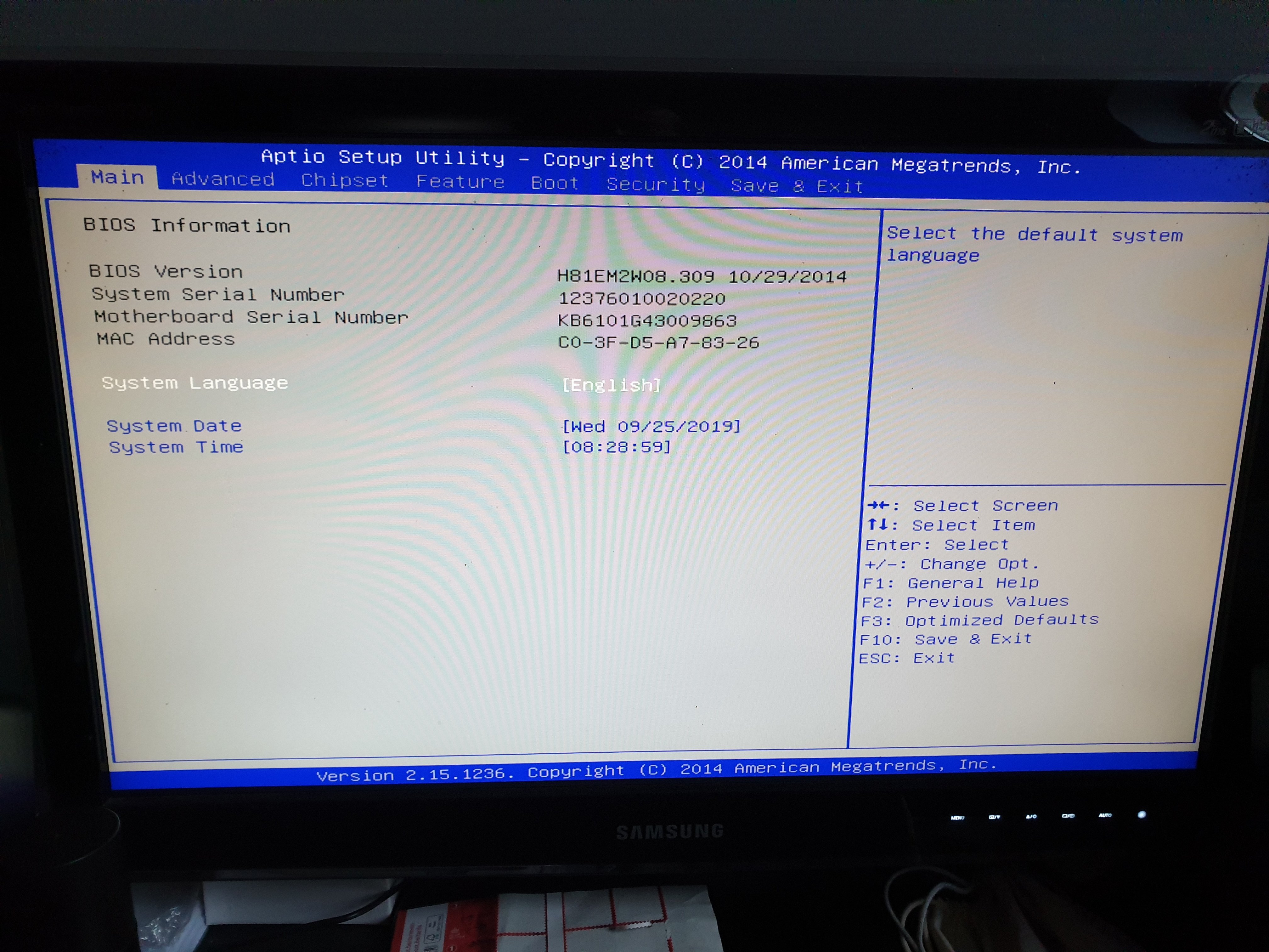

Bij het opstarten van mijn pc gaat deze naar het Bios scherm.  Wat kan ik aanpassen zodat deze terug normaal opstart? Foto van het scherm in bijlage, alvast bedankt!
je bedoelt kennelijk dat 'ie op dat bios scherm blijft staan?
- klik op f10 en zeg ja op save and exit, dan zou windows moeten opstarten
- bij volgende opstart in hangend biosscherm: klik f3, en later f10.

Ga in in dat BIOS scherm met de pijltjestoets naar het tabblad Boot, en maak daar dan een foto van. Plaats die in een volgende reactie.

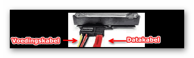

Aan de harde schijf zitten twee kabels: de datakabel en de voedingskabel:
Maak die los en druk ze daarna weer goed vast. Let op: het kan zijn dat de datakabel aan beide uiteinden een vergrendeling heeft. Die vergrendeling moet je dan indrukken om de kabel los te kunnen maken.

In bijlage een foto van het scherm. Ik zal de pc eens open maken en kijken of er kabels  zijn losgekomen,  de kans is echter vrij klein denk ik, want de pc blijft altijd op zijn plaats staan.
De informatie op het tabblad Boot ziet er normaal uit:
Er wordt eerst gekeken of er een bootable (= opstartbare) USB stick in zit.
Als die er niet in ziet, dan wordt gekeken of er een opstartbare cd of dvd in het dvd-station zit.
Zit die er ook niet in, dan zal de pc opstarten van de harde schijf.
