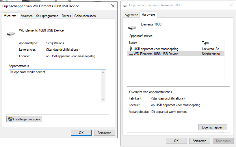

Als ik ze aansluit op de usb is ze niet zichtbaar in verkenner ?
Wel in apparaatbeheer .
Windows zegt dat de schijf ok is , zie bijlage !
Maar kan ze niet openenen , of kan ze niet formatteren .

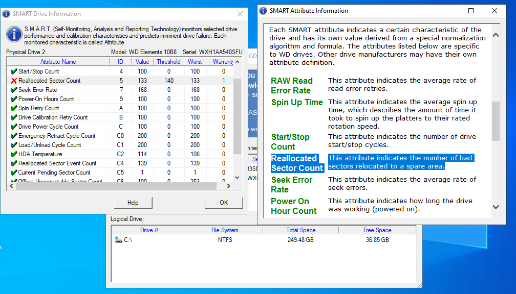

Heb er Data Lifeguard Diagnostic for Windows program al op laten draaien en die zeggen dat er iets mis mee is ?
Zie bijlage .

Al zou je die schijf nog kunnen formatteren dan nog is het sterk af te raden ze nog te gebruiken. Ze is immers onbetrouwbaar.
Als je de films die er op staan nog wil proberen te redden dan raad ik je Photorec aan.

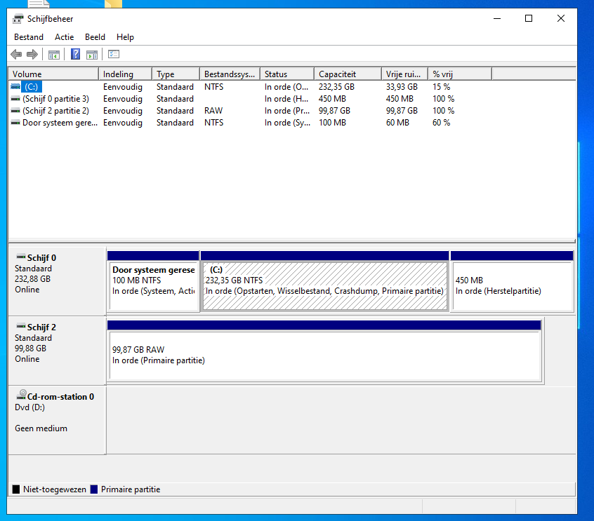

Je ziet de externe harde schijf niet in de Verkenner. Open Schijfbeheer (rechtsklik op Start en kies Schijfbeheer), en plaats in je volgende reactie een screenshot van Schijfbeheer waarin de externe harde schijf zichtbaar is.
Als je geluk hebt is die externe harde schijf enkel zijn schijfletter kwijt. Een schijf zonder schijfletter is nooit zichtbaar in de Verkenner.
Maar droske heeft natuurlijk wel gelijk: deze harde schijf heeft een aantal slechte sectoren en is daardoor niet betrouwbaar meer.
Schijf 2 is je externe harde schijf.
Uit 3 dingen in deze afbeelding blijkt dat hij niet in orde is:
  • Hij heeft geen schijfletter. Daardoor was hij ook niet zichtbaar in de Verkenner.
  • Als grootte wordt aangegeven: 99,87 GB, terwijl het een schijf is van 1 TB. Er zou daarom 931 GB moeten staan. Er wordt dus nog slechts een tiende deel van deze schijf gezien.
  • Hij heeft geen bestandssysteem. De schijf is RAW, terwijl je het bestandssysteem NTFS zou verwachten.
Hier zou ik zelf geen energie meer in stoppen. Misschien is het mogelijk om het RAW gedeelte dat nu nog herkend wordt te formatteren volgens NTFS, maar dan is het de vraag hoelang dat nog blijft werken.
