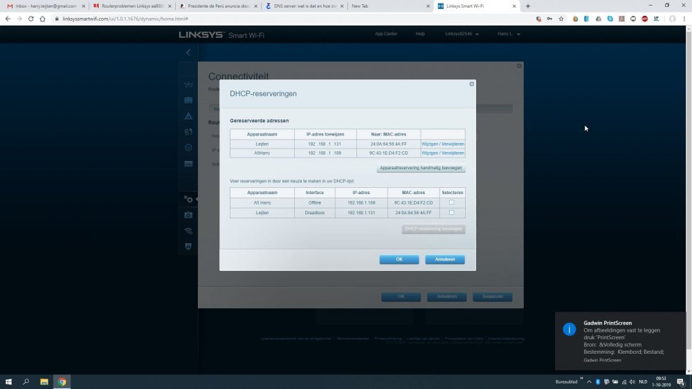

Dat plaatje van mij was een voorbeeld om te laten zien dat aan alle apparaten / iDevices IP-adres & MAC-adres worden toegekend, sorry voor de verwarring.
16 uren geleden, Harry Panama zei:
Hoe kan ik dan een ip-adres toewijzen?
Voorbeeld: IP-adres van de router hier is 192.168.1.1
Aan alle apparaten & iDevcies ken ik een IP-adres toe, bijvoorbeeld:
00] Linksys Router        192.168.1.1
01] Computer                192.168.1.101
02] iDevice 01               192.168.1.102
03] iDevice02                192.168.1.103
04] Computer 02          192.168.1.104
enz.
Note: de screenshots hieronder zijn van de EA 7500, bij jouw router kan het iets anders zijn.
Voeg het IP-adres en het MAC-adres toe in de router en zodat alle apparaten gebruikt kunnen maken van het lokale computernetwerk.
Inloggen Linksys router. Een voorbeeld van het IP-adres en het MAC-adres in de router toevoegen:
Bij Routerinstellingen  >>  Connectiviteit >>  tabblad Lokaal netwerk  >>  klik op DHCP -reserveringen.
1511289916_Schermafbeelding2019-10-01om14_11_39.jpg.31c7330998a894ed326d2e87ebf629ef.jpg
1772567009_Schermafbeelding2019-10-01om14_13.00kopie.jpg.e8b7166de771aad1a11dbbdffa529f83.jpg
Klik op Apparaatreserveringen handmatig toevoegen.
In het volgende scherm het IP-adres en het MAC-adres van het apparaat toevoegen. Klik vervolgens toepassen.
1707629720_Schermafbeelding2019-10-01om14_14.00kopie.jpg.6f0644a181373386ee40b71d447de577.jpg
1258885061_Schermafbeelding2019-10-01om14_15.10kopie.jpg.f2d1073cd415a64777b2c86eb70af2cc.jpg
