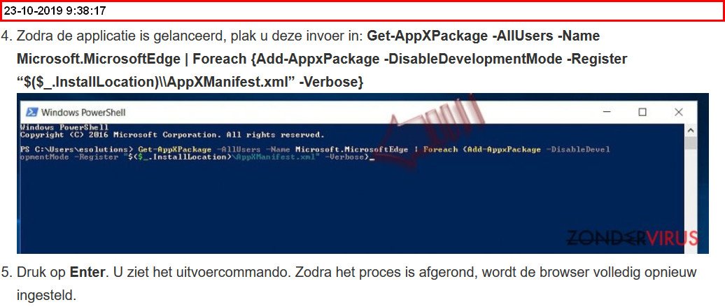

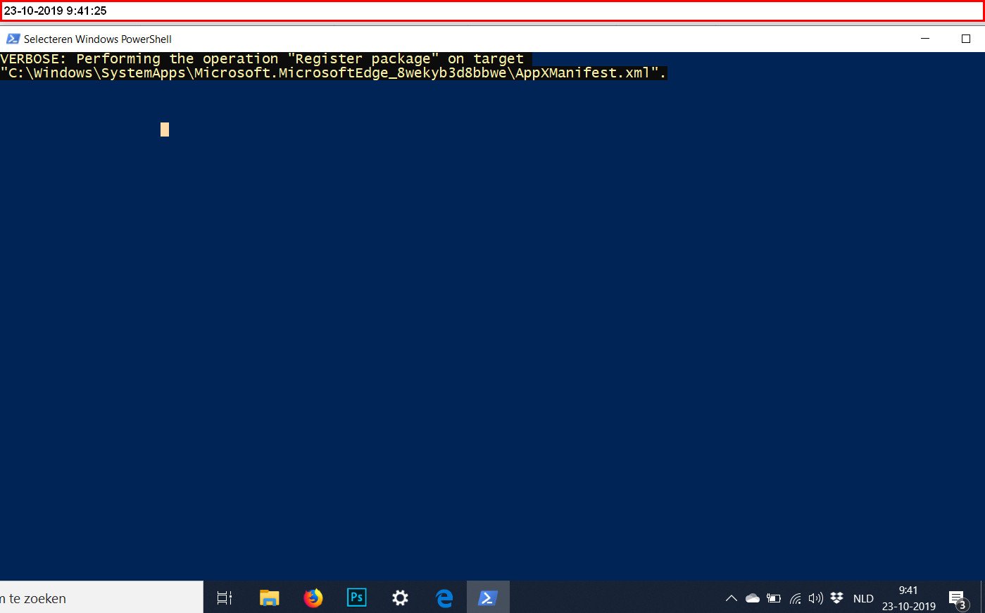

Ik ben naar Methode 3 gegaan , Uitleg Edge.
Ik wil Power shell toepassen maar kan de tekst niet [plakken , of handmatig invoeren
(zie printscreens.)

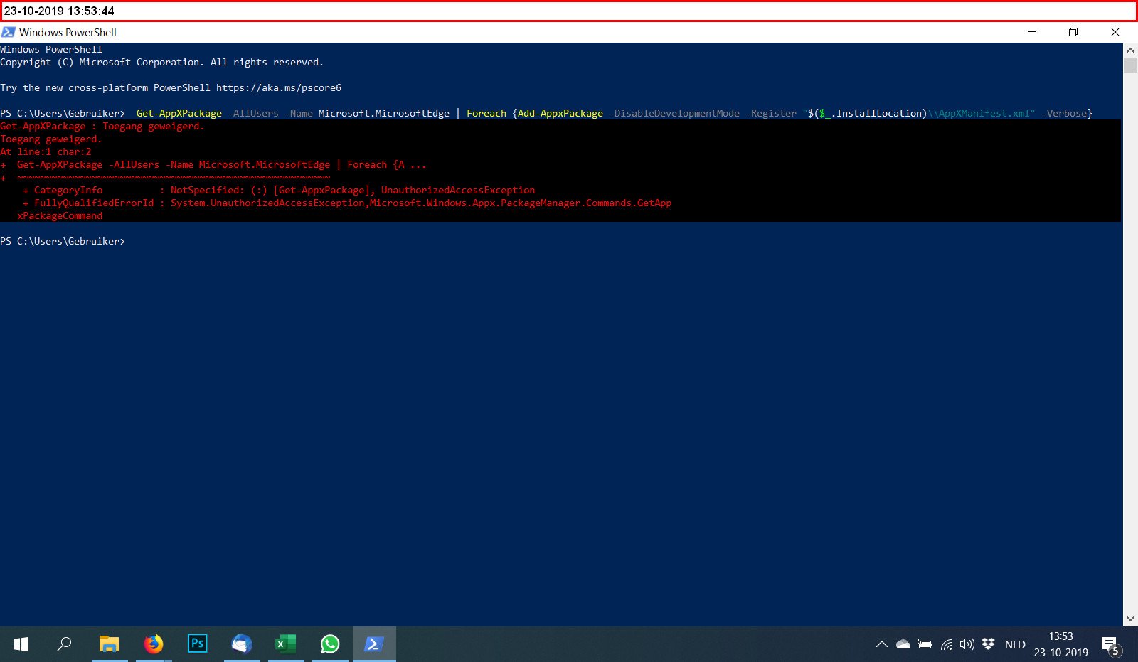

Dit lukte wel, ik heb de handeling op Powershell toegepast, en krijg dit scherm  (zie printscreen)
Er staan als het goed is twee PowertShell:
Windows PowerShell (Admin)
Windows PowerShell
Je had Windows PowerShell (Admin) als die erbij stond moeten gebruiken.

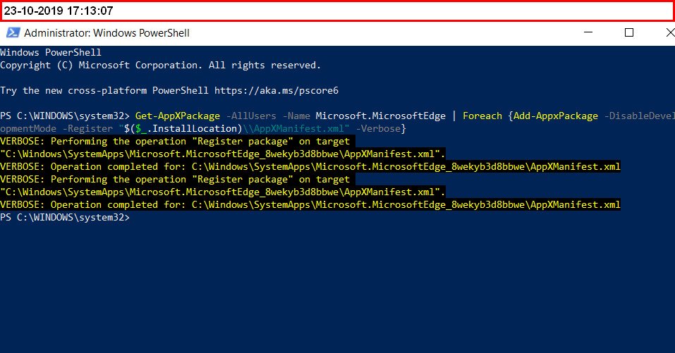

Moet het nu goed zijn .

Heel goed nu is het afwachten.
Ik laat het weten
Bedankt.
Ik heb het 24 uur even bekeken maar geen meldingen meer gehad, volgens mij is het nu opgelost
Bedankt voor de hulp.
