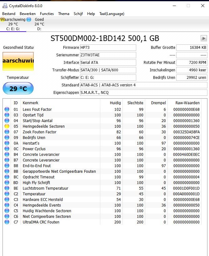

Ja, grote zorgen.
De drempelwaarde van de beschadigde sectoren is al overschreden op die schijf van 500 GB.
Bedankt droske voor de snelle reactie. ik zal snel uitkijken naar een nieuwe .Heb je misschien nog voorstellen voor een betere schijf en eventuele verkopers die jullie vertrouwen.
Dank u.
Dummy
En de drempelwaarde van de heringedeelde sectoren is nog verder overschreden dan op het eerste gezicht lijkt.
De harde schijf waarop de  C, E en G partitie staan, heeft al bijna 30.000 uren gedraaid. Dat is veel.
Achter Heringedeelde sectoren staat onder RAW-Waarden: 000000000050.
Betekent dat dat er 50 heringedeelde sectoren zijn? Nee, want dat is de hexadecimale waarde. De decimale waarde is nog hoger, namelijk 80.
Je krijgt de decimale waarde te zien, wanneer je in de menubalk van CrystalDiskInfo achtereenvolgens klikt op Functies > Geavanceerde functies > RAW-Waarden. Kies dan niet voor 16 [HEX], maar voor 10 [DEC].
Als je daarvoor kiest, dan zul je zien dat de RAW-waarde die achter het aantal bedrijfsuren staat, daarna ook overeenkomt met het werkelijk aantal bedrijfsuren.

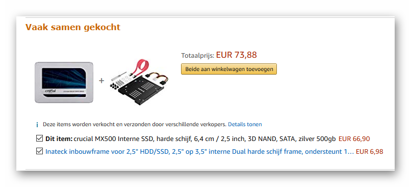

Bij je bestelling kun je direct zo'n inbouwframe bijbestellen. Je monteert de SSD in dat inbouwframe en daarna monteer je het frame op de plek waar eerder je defecte harde schijf zat.
Hier de link naar Amazon.de die de Crucial MX500 het goedkoopst aanbiedt: klik!
Ik geef die link alleen omdat je op die website goed kunt zien hoe zo'n inbouwframe eruitziet:
5d9ddb02a40e5-Ashampoo_Snap_2019.10.09_1
SSD en inbouwframe zijn natuurlijk ook via andere websites te bestellen. Ik gebruik meestal de website van Tweakers om te zien welke webwinkel het goedkoopst is. Daarbij kijk ik ook hoeveel sterretjes er achter de naam van een aanbieder staan. Hoe meer sterretjes, hoe beter de beoordeling van die webwinkel door klanten.
