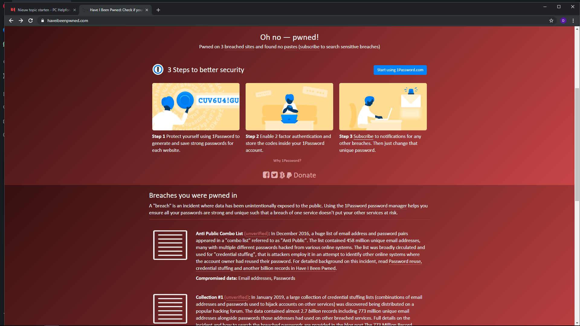

Niet panikeren.
Begin met al je paswoorden te veranderen.
Welke anti-virus en/of welk anti malware programma gebruik je?
Krijg je daar meldingen van besmettingen?
Merk je (abnormale) zaken waardoor je je denkt dat er iets mis is met je systeem?
