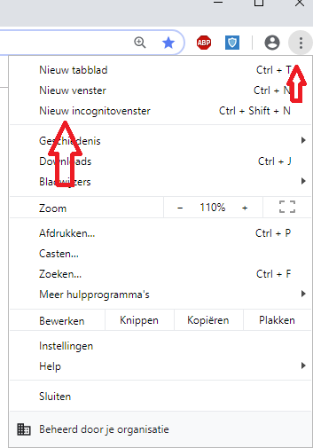

Dit probleem kan door een aantal dingen ontstaan, we beginnen met het volgende.
Open Chrome > klik rechts bovenin op de 3 stippen > er opent een schermpje > klik op Nieuw incognitovenster (zie de rode pijltjes)
Er opent een zwart tabblad met Je bent incognito
Voer nu het URL in naar de nieuws site, en kijk of je nu wel normaal door kan linken zoals je altijd heb gedaan.
hallo,
geprobeerd met incognito  , op deze mannier is het te gebruiken,maar omslachtig en daar bedoel ik mee ...ik ga naar google chrome en volg je instructie ...MAAR als ik dan ga naar de bladwijzebalk waar google nieuw is vermeld , dan zie ik dus de nieuwsberichten ...klik ik hier op dan wordt ik NIET doorgeschakeld . Vul ik na het instellen van incognito ,zelf google nieuws in ....zie de nieuws berichten , klik ik een item aan , ja dan wordt ik doorgeschakeld naar het desbetreffende kranten artikel  ......bij een volgende poging ,moet ik weer kiezen voor incognito ...wordt dud niet onthouden.
Dan is het makkelijker zoals ik het nu gebruik ....ik kies voor google chome , kies in de taakbalk voor google nieuws ....zie dus de verschillende nieuws berichten staan , ik kies er één en KLIK MET DE RECHTER MUISKNOP OP BV OPENEN IN NIEW VENSTER OF LINK OPENEN INCOGNITO .....dan werkt het en wordt ik doorgeschakeld naar de site .   kies ik met de rechter muisklop voor openen in nieuw tablet dan werkt het niet .
