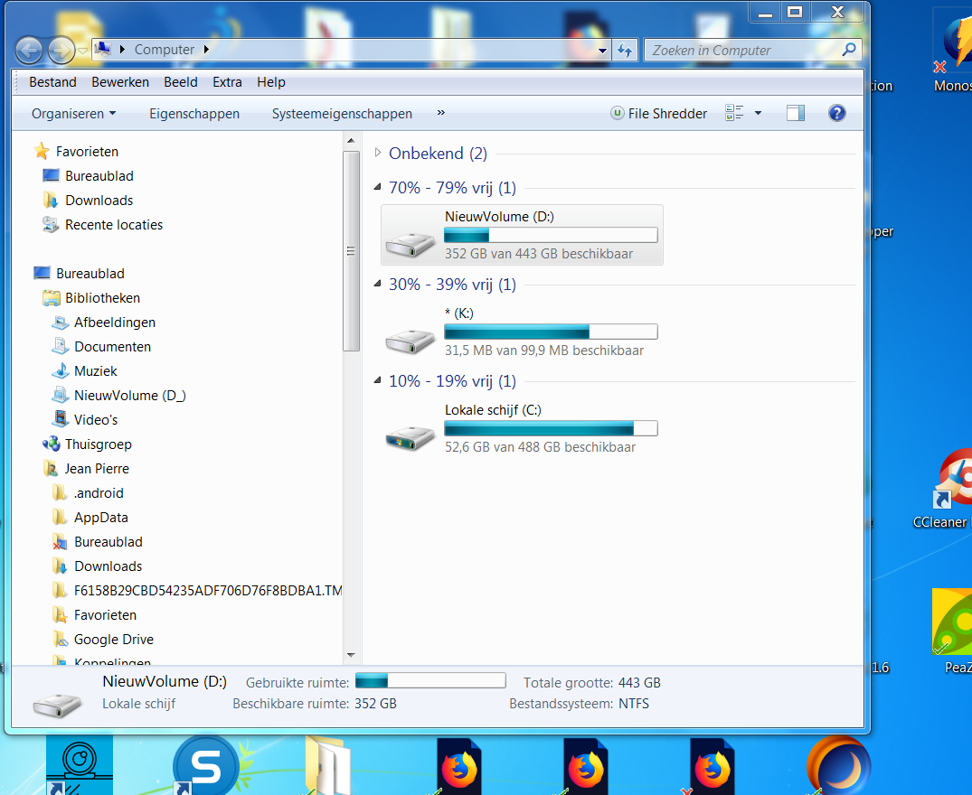

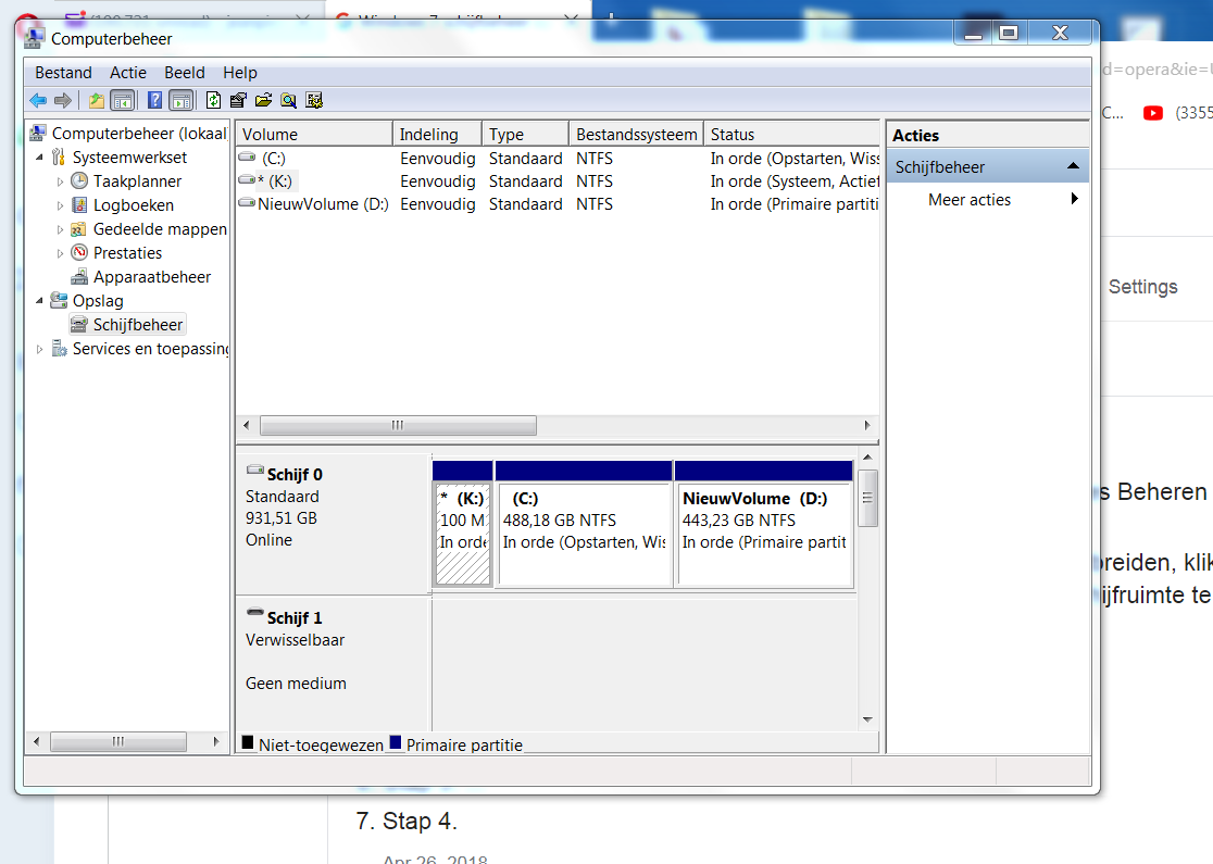

Je gaf eerst een snapshot (= printscreen) van de Verkenner. Je laatste snapshot was het goede; dat is het snapshot van schijfbeheer.
Prima gedaan!
Klik met de rechter muisknop op K (ik geef in de afbeelding hieronder met een rode pijl aan waar precies je moet klikken met de rechter muisknop):
Er verschijnt dan een menu.
In dat contextmenu klik je op Stationsletter en paden wijzigen.
In het volgende venstertje klik je eerst op Verwijderen en daarna op OK.
Dat venstertje ziet er zo uit (alleen de naam van de schijf en de schijfletter verschillen, want dit venstertje is van mijn eigen pc):
Daarmee verwijder je niet die kleine partitie (want dat mag je niet doen), maar je verwijdert enkel de stationsletter K.
Laat weten of dat gelukt is. Pas daarna gaan we verder met de Kingston USB stick.

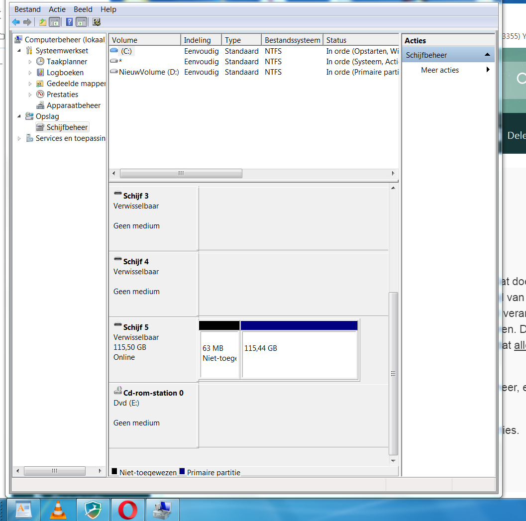

Sluit nu je Kingston USB stick aan.
Ga daarna opnieuw naar Schijfbeheer.
Zorg ervoor dat we alle partities en schijven kunnen zien. Dat doe je door het venster van schijfbeheer groter te maken aan de onderkant: Houd de pijl van de muisaanwijzer tegen de onderste rand van het venster van schijfbeheer. De muispijl verandert dan in een pijl naar twee richtingen. Gewoon even proberen en dan zie je dat gebeuren. Druk op dat moment de linkermuisknop in en sleep de onderrand naar beneden totdat alles zichtbaar is, waaronder ook de Kingston USB stick.
Maak dan weer een snapshot van het venster van schijfbeheer, en plaats dat snapshot in een volgende reactie.
Als ik dat nieuwe snapshot zie, krijg je weer verdere instructies.
