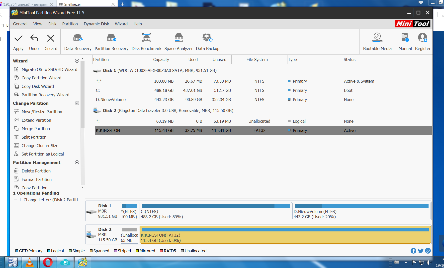

IS DAN TOCH GELUKT!!!  K schijf werkt nu correct maar is niet te zien via start--computer--schijf.790118777_MiniToolPartitionWizardFree11.52019-10-1915_16.42final.thumb.png.fd07ea94a8c66c274584cb19cc554f46.png
Maar... Used: 0%
Zou dus leeg zijn.

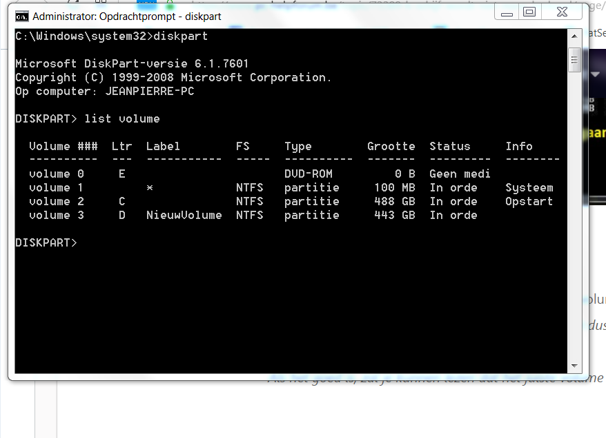

In het printscreen opdrachtprompt zie ik géén Kingston stick  en nog minder een schijfletter "K" !
Was deze wél ingeplugd in een USB-poort?
Is die stick zichtbaar mét de letter "K" in schijfbeheer ?
Is toch maar een raar gevalletje hoor diene stick.

Want via MiniTool zou ie wél een letter toegewezen gekregen hebben
Daar is er een duidelijk printsceen van.

Nadat MiniTool aangaf "Bad Disk" kwam jouw vraag om toch nog eens met rechts erop te klikken.
Daarna meldde betrokkenen dat EUREKA het gelukt was!
In het printscreen van MiniTool stond toen duidelijk te zien dat die stick de letter "K" had !!
Nu, ... toch raar dat de letter "K" in MiniTool te zien is met letter --> OK !

- de Kingston stick in zijn totaliteit met of zonder letter niet te zien via zoals betrokkene het doen Start >> Computer >> Schijf (zoals hij/zij het uitdrukt) ?
- de Kingston stick in zijn totaliteit met of zonder letter niet te zien is in schijfbeheer ?
- de Kingston Stick in zijn totaliteit met of zonder letter niet te zien is in de lijst die er gevraagd wordt via "Diskpart" ?
En dit alles nadat er duidelijk te zien is in het printscreen van MiniTool dat dat stickie de letter "K" toegewezen heeft gekregen!
