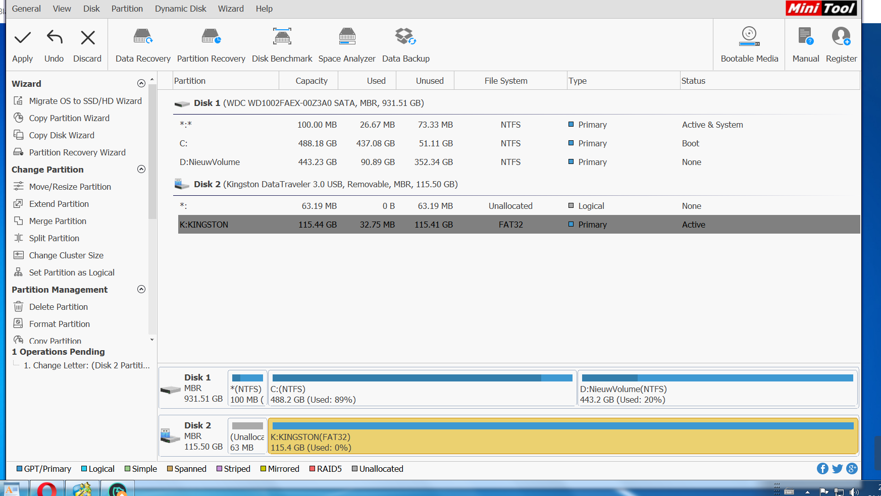

Ik denk dat "Passer" graag de mogelijkheden zou willen zien die er zijn indien je op die "gele balk" in MiniTool met rechts klikt.
Kan je MiniTool nog eens aan de gang zetten en kijken of die stick daar nog mét een letter wordt weergegeven?
En dan met rechts op klikken, welke mogelijkheden (prinscreen)
Bijkomend vraagje, "droske" merkte ook al op "used0 % " die stick is dus leeg?
Kan je dat bevestigen of anders: eerder vroeg ik ook al of er dan "belangrijke bestanden/gegevens" zouden moeten staan.

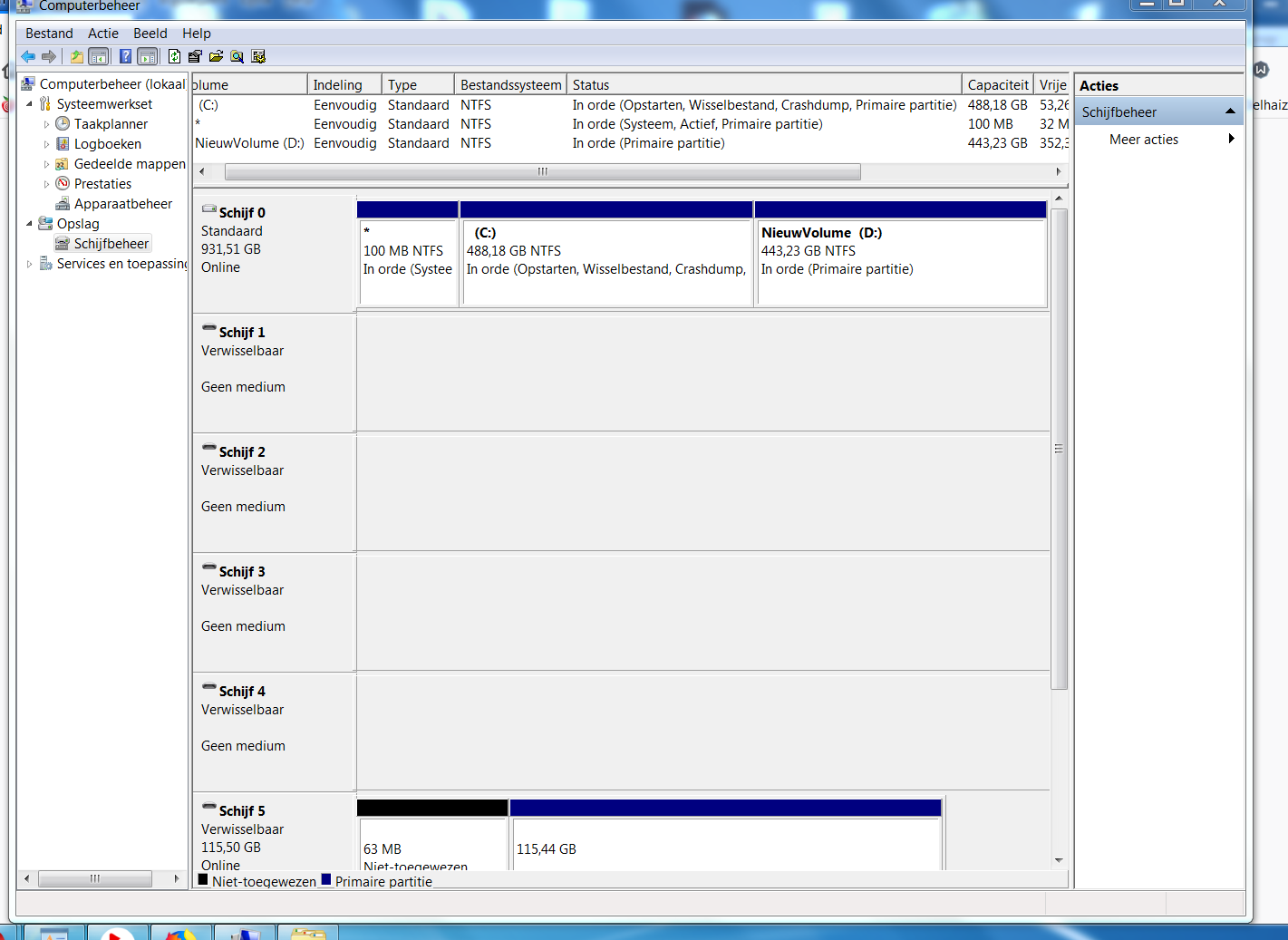

360815908_Apparaatbeheer2019-10-2114_18_44.png.2954fd3d760823e096e5bf2d2fceaf38.pngMet dezelfde USB-poort maar andere sticks gebeurt net hetzelfde en worden zij ook niet gezien. Dus zou de fout bij Windows kunnen liggen en hebben die sticks er helemaal niets mee te maken.
Klopt helemaal Calvus - en 'k dacht daarstraks nog: als Symoons JP daar niet op antwoord, heeft het geen zin dat ik het topic nog volg...

15 minuten geleden, Symoens Jp zei:
De stond nergens meer aangeduid doch heb gevonden hoe ze terug te plaatsen.Na rechts klikken op gele balk heb ik "change letter" torgrpast en het is dan gelukt.
En heb je de stick nu in de verkenner kunnen inkijken? Want daar gaat het toch om hé.
In je screenshot van MiniTool staat linksonder : 1 Operation pending : change letter. Die opdracht is dus nog niet uitgevoerd.
Om de letter K effectief toe te kennen aan je USB-stick moet je nog linksboven op Apply klikken !
Misschien kan je dan verder, hoewel MiniTool aangeeft: used: 0%, dus die stick zou leeg zijn.
Op 19/10/2019 om 11:43, Passer zei:
7 (niet vergeten!) : klik nu op het hoofdscherm links bovenaan (zie eerste plaatjes) op Apply.
(mogelijk wordt er nog om bevestiging gevraagd)
En wij maar denken dat hij daar wel op geklikt zou hebben.
Daar gingen we natuurlijk wel van uit.
Dat we daar overgekeken hebben sorry hoor!
Prima opgemerkt van "noxiaprox"!
K staat niet in schijfbeheer.
Zal NU op apply dan klikken. Wanneer ik op apply klik verdwijnt de letter K terug.
Ik ga het hierbij laten want dit brengt ons nergens. Toch bedankt allemaal.
