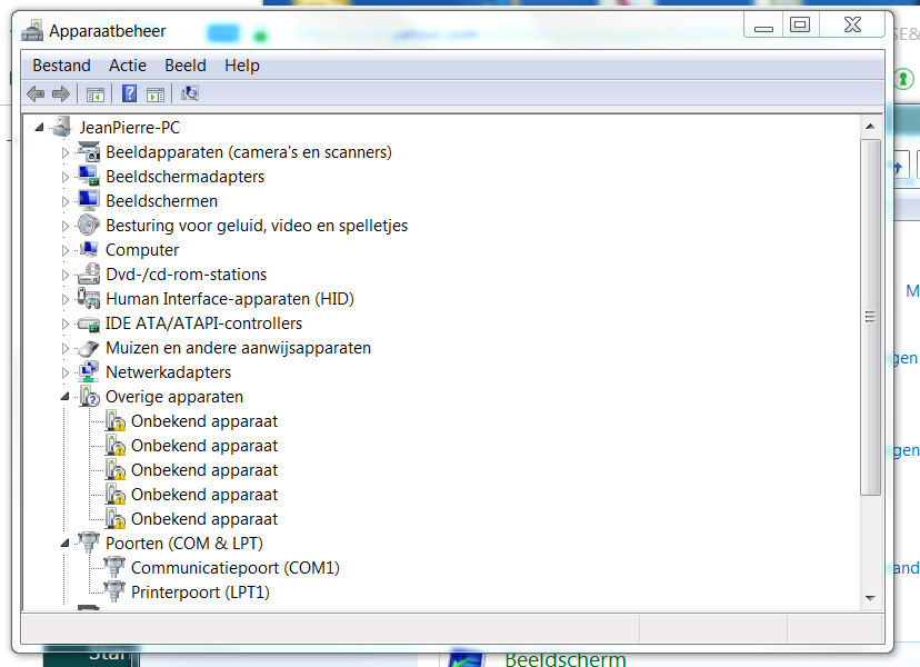

Je kreeg na plaatsen van bovenstaand bericht geen reactie die specifiek over die afbeelding van Apparaatbeheer ging, maar toch was het heel goed van jou om die afbeelding te plaatsen.
Je schrijft erbij dat ook andere aangesloten USB sticks niet gezien worden in de Verkenner. Jij denkt daarom dat het niet aan de USB sticks ligt, maar aan iets anders. En daarom plaatste jij de afbeelding van Apparaatbeheer.
In Apparaatbeheer zijn 5 onbekende apparaten zichtbaar. Zouden die voor het probleem kunnen zorgen? Misschien wel.
@Symoens Jp  Als je geen zin hebt om verder te gaan in dit topic, dan kan ik dat begrijpen. Tot nu toe ben je er immers weinig of niets mee opgeschoten.

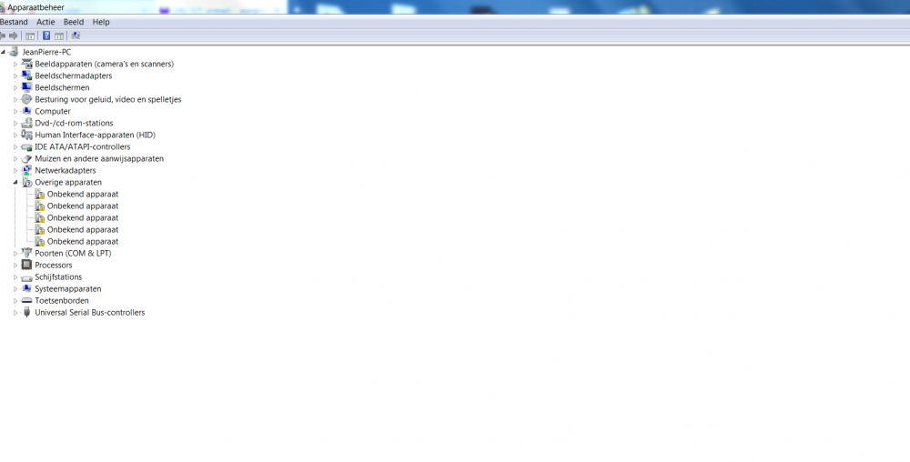

Als je wel verder wilt gaan, dan vraag ik je om opnieuw Apparaatbeheer te openen.
Maak eerst het venster aan de onderkant groter, zodat alles zichtbaar wordt en er aan de rechterkant geen schuifbalk meer is. Maak dan een screenshot en plaats die afbeelding van Apparaatbeheer in een volgende reactie in dit topic.
Dan kunnen we zien of er een standaard onderdeel ontbreekt in Apparaatbeheer. Dat moeten dan de Onbekende apparaten zijn.

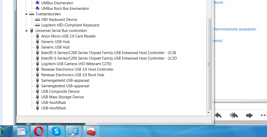

Op dit moment vraag ik me af of het mogelijk is dat die onbekende apparaten misschien de Universal Serial Bus-Controllers zouden kunnen zijn. (Die staan normaal helemaal onderaan in Apparaatbeheer.) En als dat zo is, dan is het logisch dat er problemen zijn met USB sticks.
En ook als dat niet het geval zou zijn, dan moet het raadsel van de Onbekende apparaten in Apparaatbeheer toch opgelost worden.,
Ik heb jouw Apparaatbeheer vergeleken met mijn Apparaatbeheer. Ik ben er niet achter gekomen wat die 5 Onbekende apparaten bij jou kunnen zijn.
Vooral de lijst met Universal Serial Bus-controllers heb ik vergeleken met de lijst in mijn Apparaatbeheer. Ook daar zag ik geen opvallende verschillen.
Kortom, ik heb nog geen idee wat die 5 onbekende apparaten zijn bij jou. Hopelijk hebben andere forumleden daar nog wel ideeën over.

Ik zag in Apparaatbeheer geen uitroeptekens staan bij de USB-controllers. De drivers voor die controllers zullen daarom -volgens mij- in orde zijn.
