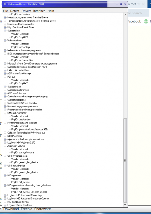

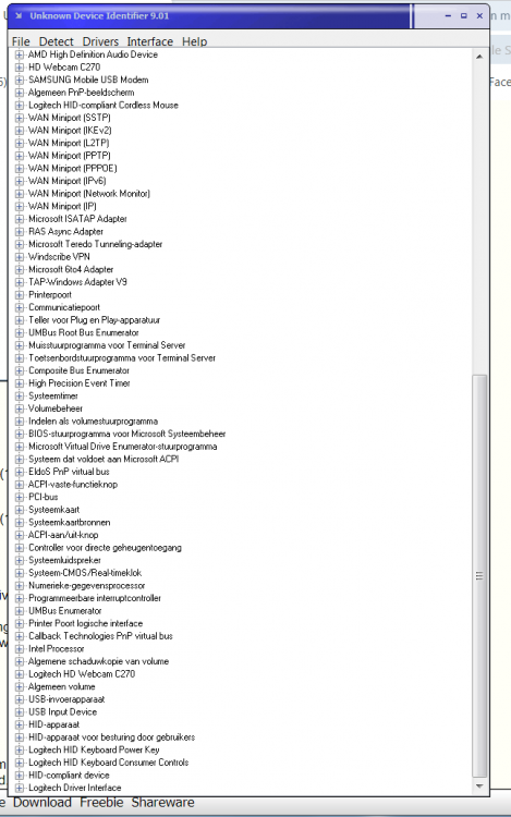

Je hebt nu 2 afbeeldingen geplaatst van Unknown Device Identifier. Beide afbeeldingen laten grotendeels hetzelfde zien. En in beide afbeeldingen staat de schuifbalk onderaan. Dat betekent dat het bovenste gedeelte van de lijst voor ons nu niet zichtbaar is.
Ik zou eerst niets uitklappen, zoals je wel in de onderste afbeelding hebt gedaan. Alles dichtgeklapt laten.
Alleen zoeken in die lijst naar apparaten waar [UNKNOWN DEVICE] achter staat. En die apparaten (als je die aantreft) mag je dan uitklappen.

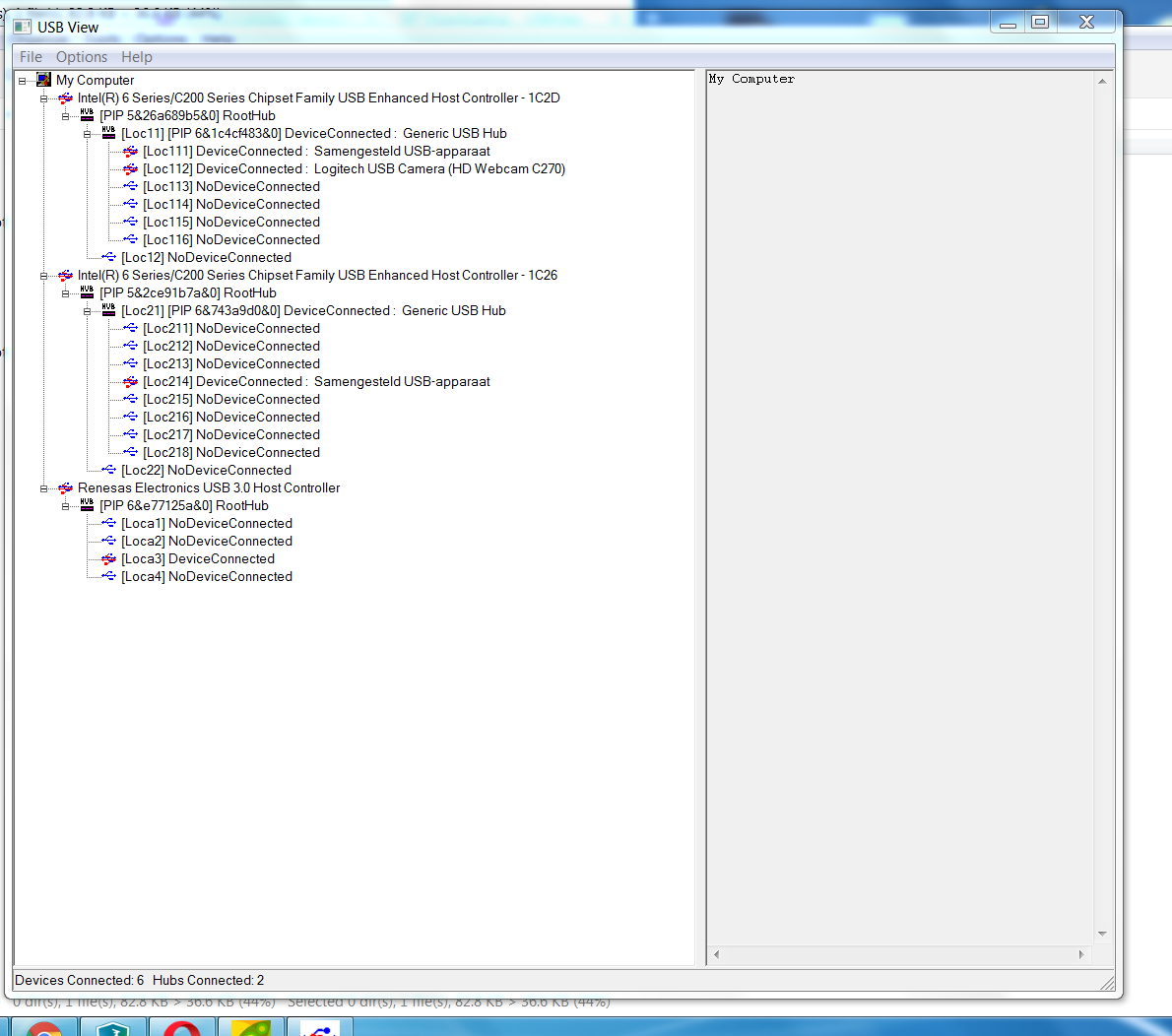

Je hebt nu een afbeelding van USB View geplaatst, maar waarschijnlijk heb je geen enkel idee wat je daar mee moet of kunt doen.
USB View toont de USB Controllers en de aangesloten USB apparaten.
Die blauwe icoontjes zijn het icoon voor USB.
Als er door dat blauw ook nog wat rood zit gefriemeld, dan is dat een aangesloten en actief USB apparaat.
Soms zie je direct om wat voor aangesloten USB apparaat het gaat. Zo is op [Loc112] jouw Logitech webcam aangesloten. Dat staat er direct achter.
Bijna onderaan (de op een na onderste) staat [Loca3]DeviceConnected. Daar staat niet bij om wat voor apparaat dat gaat. Als je dat wilt weten, dan moet je klikken op [Loca3]DeviceConnected. En in het rechter paneel krijg je dan de gegevens van dat apparaat te zien.
p38cyq is van mening dat de tooltjes USB View en Unknown Device Identifier jou kunnen helpen met jouw probleem dat we zo kunnen omschrijven: Aangesloten USB sticks krijgen niet automatisch door Windows een schijfletter toegekend.
