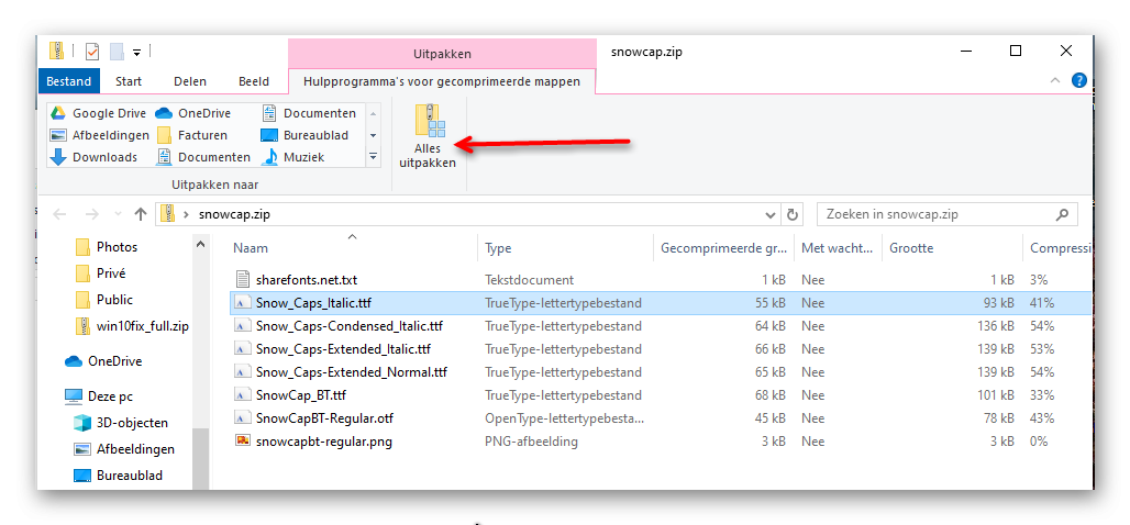

Je downloadt dan een zip bestand dat je eerst uit moet pakken.
Dubbelklik op het zip bestand en klik dan op Alles uitpakken:
Even later staat er een nieuwe map bij, waarin de uitgepakte bestanden zitten:

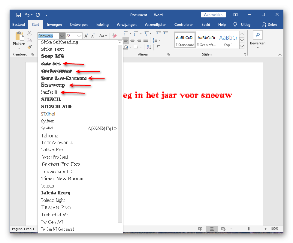

Ik kies SnowCap als lettertype
Ik pas zo nodig de grootte aan en dan ga ik typen.
Het lettertype verschijnt zoals bedoeld in de getypte tekst.
In de lijst met lettertypen kan ik ook kiezen voor de andere varianten van SnowCap(s):

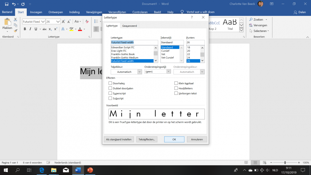

Ik doe dit inderdaad op dezelfde manier, nooit problemen mee gehad... En op de nieuwe pc komen de lettertypes ook wel effectief in word te staan, maar worden ze in mijn document niet aangepast.

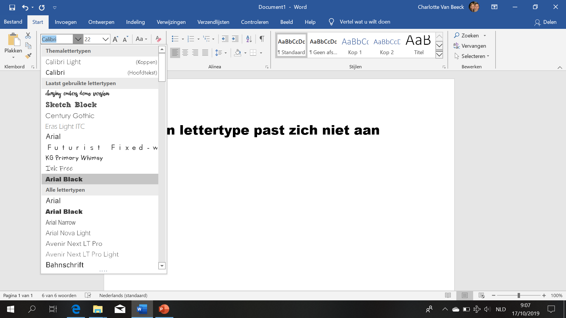

Hieronder zie je dat wanneer ik bv. arial black selecteer, de tekst ook effectief in arial black wordt gezet.

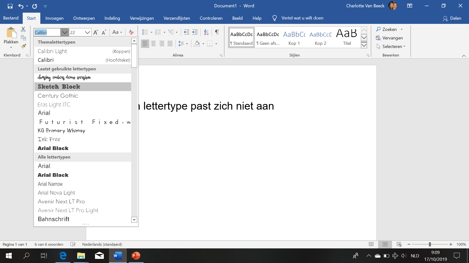

MAAR: als ik dan bv. sketch block selecteer (staat dus in de lijst), wordt de tekst niet in sketch block gezet...

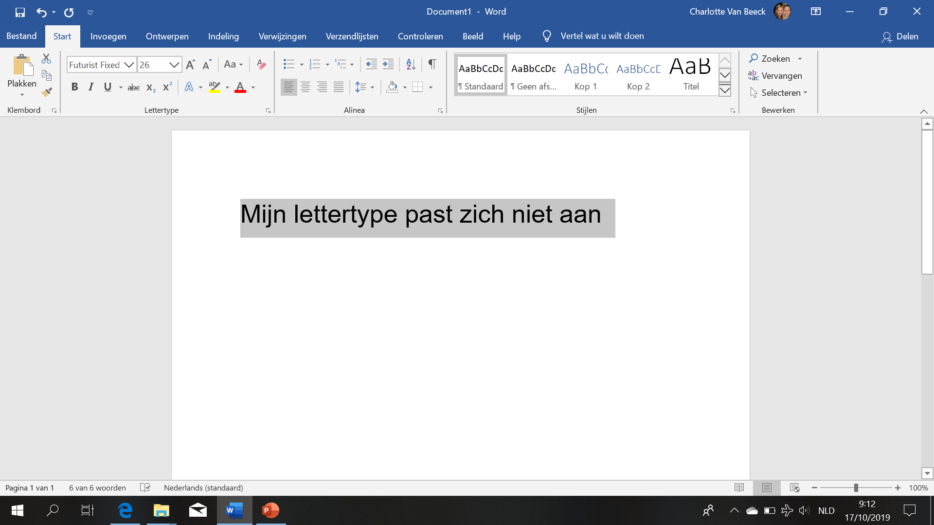

Je kan dus zien dat ik nieuwe lettertypes geïnstalleerd heb (chasing embers, sketch block, futurist fixed en primary whimsy), en die komen allemaal correct tussen de lettertypes te staan, maar passen de tekst niet aan, ook niet als ik helemaal via 'lettertype' in mijn startmenu ga (zie afbeelding hieronder): dan wordt het in het venster wel in het correcte lettertype getoond (hier: futurist fixed), maar wanneer ik op OK klik, verschijnt het gewoon weer in zijn standaardvorm...
Om gek van te worden, want ben hier al uuuuren mee bezig geweest, al alle forums afgezocht naar een oplossing, al opnieuw geïnstalleerd, van andere sites, ...
Ik betaal jaarlijks een abonnement voor office trouwens.

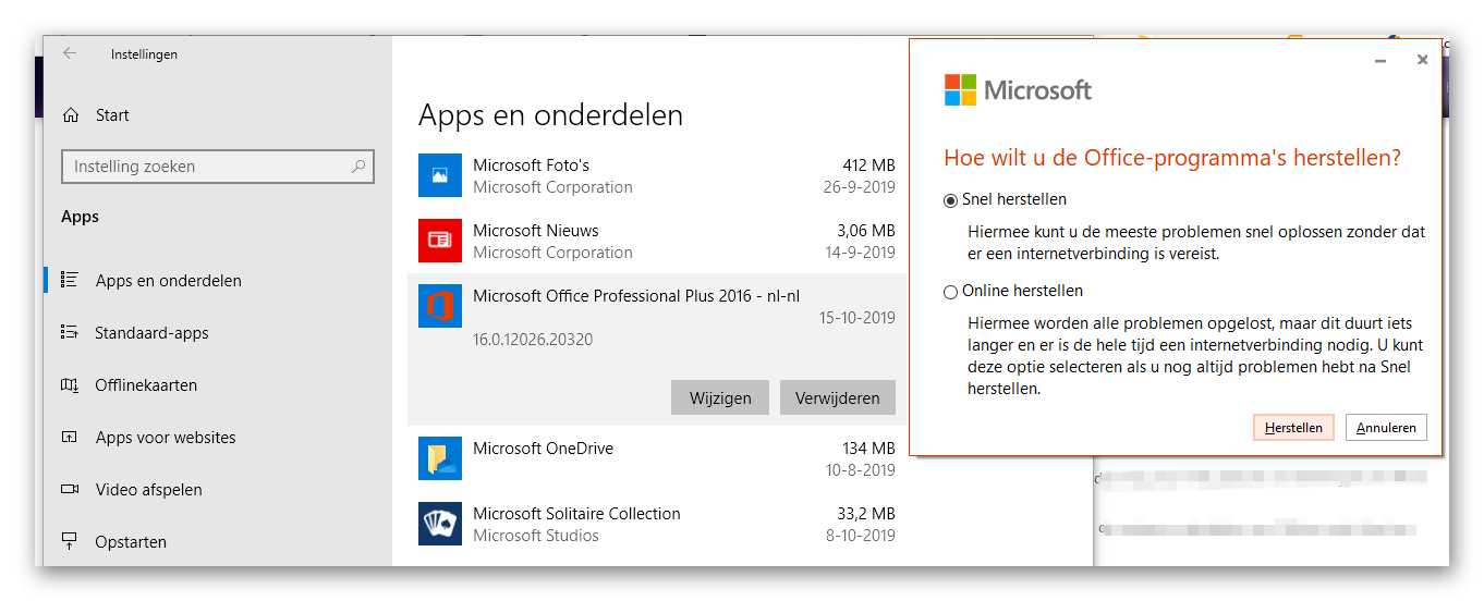

Je zou een herstel van Office kunnen overwegen.
En zo doe je dat:
Klik op Start
Klik op Instellingen
Klik op Apps
Scroll in de lijst met apps naar Microsoft Office.
Klik op Microsoft Office; dan verschijnt de knop Wijzigen.
Klik op Wijzigen. Dan verschijnt een venster waarin je kunt kiezen om Office te herstellen:
Tip: als je ervoor kiest om Office te herstellen, zorg er dan wel voor dat van tevoren alle programma's van Microsoft Office zijn afgesloten.
Helaas, herstellen levert ook niets op... :( Ook in andere office-programma's zit ik met hetzelfde probleem. Ik ga proberen office volledig opnieuw te installeren, maar dan maak ik wel eerst een back-up van al mijn gegevens. Toch heel erg bedankt om mee na te denken!
Ik heb ook nog een tijdje zitten zoeken naar een oplossing voor jouw probleem, maar helaas zonder gunstig resultaat.
Hopelijk helpt een nieuwe installatie van Office. Laat je ons dat nog weten?
