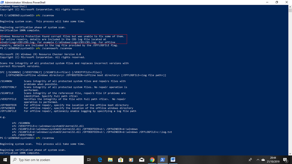

Ik merk aan je logje dat er wel een en ander hersteld is aan je windows.
edit: even mijn tekst aangepast na info van en overleg met Droske.
even wachten nog...
aangepast door Passer
Er stonden toch nog een belangrijk aantal niet-herstelde zaken bij je windowsbestanden en daarom denk ik dat het best is dat jij je Windows gaat upgraden, maar niet vanuit Windows update.
Lees daarom eens deze twee berichten door (dat van mij en dat eronder van Porrelaar)
Begin dus met naar deze pagina te gaan:   https://www.microsoft.com/nl-nl/software-download/windows10 en download daar de Media Creation Tool ( knop: Hulpprogramma nu Downloaden) en voer uit wat dan in die berichten staat. Bedenk dat het wel een2 à 3 kan duren - afhankelijk van de snelheid van je systeem en je internetverbinding, waarbij je dan nog wel een heel deel van het begin gewoon andere dingen kan gaan doen op je systeem.
Succes !
(gezien er reeds Windows 10 op je systeem stond, hoef je nergens (herhaal: nergens) nog een serial/code/registratiekey in te voeren - Windows vindt die dan zelf wel)
