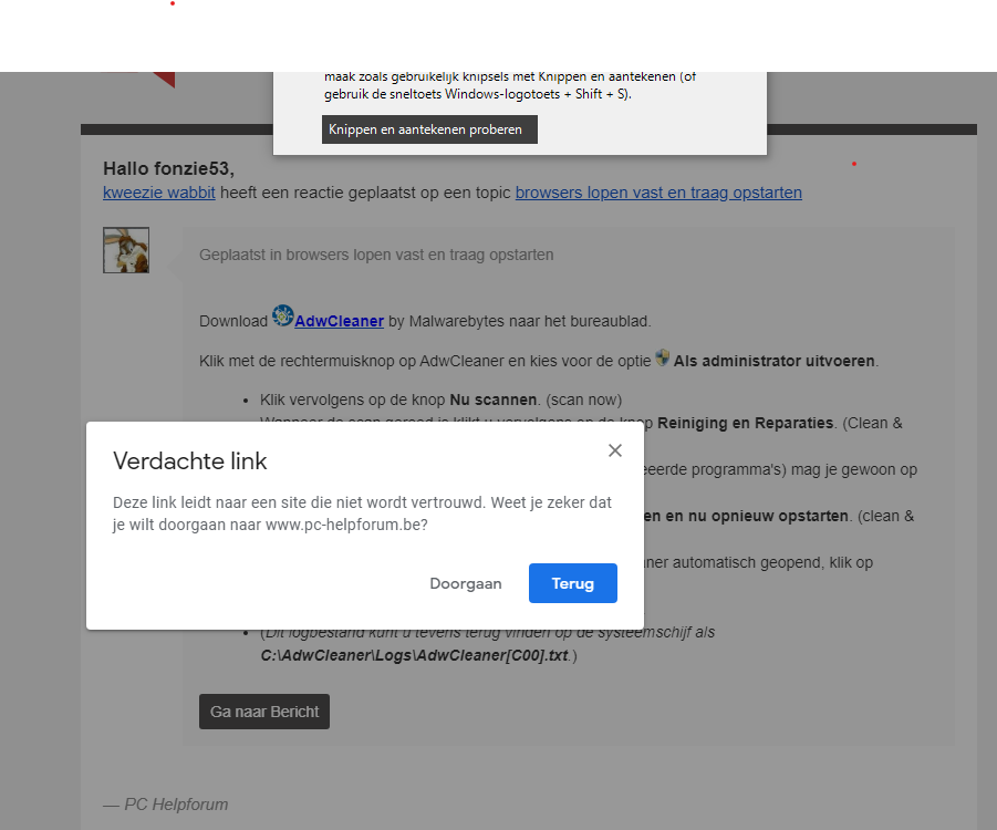

Download 536cf876403ee-AdwCleaner_Icon.pngAdwCleaner by Malwarebytes naar het bureaublad.
Klik met de rechtermuisknop op AdwCleaner en kies voor de optie RunAsAdmin.jpg Als administrator uitvoeren.
  • Klik vervolgens op de knop Nu scannen. (scan now)
  • Wanneer de scan gereed is klikt u vervolgens op de knop Reiniging en Reparaties. (Clean & repair)
    Op de pagina met preinstalled software (voorgeinstalleeerde programma's) mag je gewoon op volgende klikken.
  • Klik vervolgens in het informatiescherm op Schoonmaken en nu opnieuw opstarten. (clean & restart now)
  • Nadat de computer opnieuw is opgestart wordt AdwCleaner automatisch geopend, klik op Logbestand bekijken. (view log file)
  • Plaats dit logbestand als bijlage in het volgende bericht.
  • (Dit logbestand kunt u tevens terug vinden op de systeemschijf als C:\AdwCleaner\Logs\AdwCleaner[C00].txt.)
