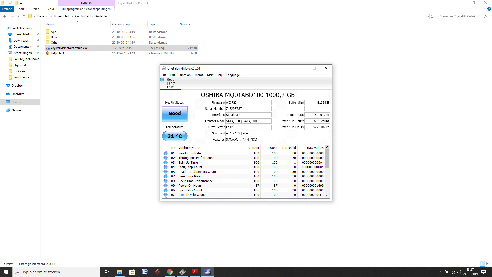

Health Status is Good. En de temperatuur is ook goed. Dat is prima.

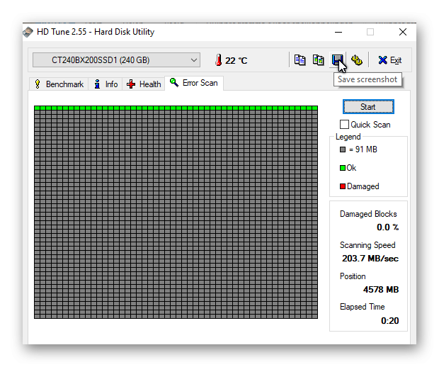

Bij het programma HD Tune gaat het nog makkelijker. Als de scan klaar is, dan klik je in dat programma op het diskette-symbool.
Zie bovenstaande afbeelding. Ik heb hier de scan niet laten voltooien, want ik wilde enkel voor jou dat diskette symbool aanwijzen. Er staat nu de pijl van mijn muisaanwijzer bij en de tekst 'Save screenshot'.

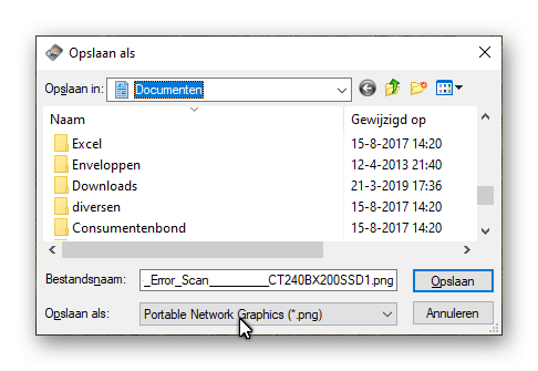

Na een klik op het diskette pictogram opent dan het volgende venstertje:
Bovenaan zie je achter 'Opslaan in:' Documenten staan. Klik op het pijltje achter Documenten en kies dan Bureaublad.
De bestandsnaam mag je hetzelfde laten. Klik dan op Opslaan. De afbeelding staat dan op je bureaublad.

Dat je alleen maar groene blokjes zag bij de Error Scan is goed, maar het is natuurlijk niet goed, dat alle blokjes na afloop van de scan opeens weer zwart werden. Ik heb helaas geen verklaring voor dat vreemde gedrag.

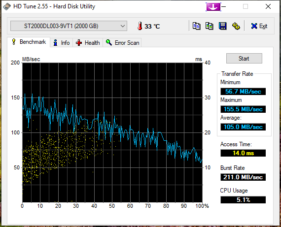

Ik vond jouw benchmark er ook raar uitzien. Ik kan wel uit gaan leggen wat er vreemd of afwijkend is aan jouw benchmark, maar dat laat ik graag aan kweezie wabbit over.
Die zal waarschijnlijk morgenochtend reageren.
Ter vergelijking heb ik een benchmark laten draaien van de HDD in mijn computer. Daar zit ook een SSD in, maar je mag nooit de benchmark van een SSD gaan vergelijken met de benchmark van een gewone harde schijf.
Zoek alvast de verschillen tussen mijn en jouw benchmark. En wacht op een reactie van kweezie wabbit.
