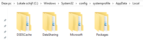

8 minuten geleden, Liesbeth* zei:
Helaas de map TileDataLayer staat er niet bij.
Ga weer naar de map Local en open die.
Maak daar een nieuwe map en geef die de naam TileDataLayer en klik Enter.
Open die map en maak daarin een nieuwe map en geef die de naam Database en klik Enter.
Sluit nu verkenner en herstart je pc, kijk nu of het probleem weg blijft.

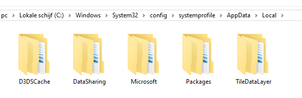

Ik heb gedaan wat je zei en heb nu een map aangemaakt met die naam en een map erin met database.
Dus we gaan duimen dat het nu weg blijft.
aangepast door Liesbeth*
Heel goed ga weer gewoon je pc gebruiken en kijk of het probleem nog terug komt, zo ja schijf op wat je ziet gebeuren.
Vaak staat bovenin wat er aan het scannen is, en hele maal mooi maak een foto.
Dank je voor deze tip zelf nog niet aangedacht zodra het weer gebeurt zal ik er een foto van maken :top:
Tot dan kan er denk ik wel een slotje op
Het komt er nu wel netjes in te staan
