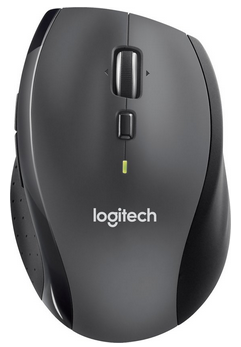

Hallo, ik speel regelmatig in World of Tanks, in dit spel moet mijn muis pointer (Logitech, wireless Marathon M705) langzaam bewegen, echter als ik weer uit het spel ben moet hij weer sneller bewegen, is er iets mogelijk dat dit automatisch gaat alsjeblieft?

De M705 die James nu gebruikt, lijkt ook zo'n dpi knop te hebben, maar dat is niet het geval. Met de knop die op die M705 muis vlakbij het scrolwiel zit, wijzig je de werking van het scrolwiel: van scrollen waarbij je klikjes voelt naar supersnel en vloeiend scrollen. Een dpi knop heeft de M705 dus niet.

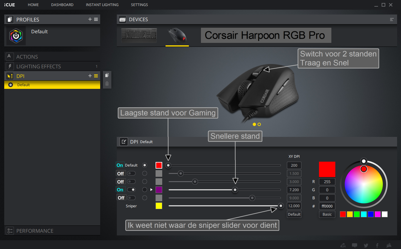

Maar na even in het Corsair iCUE menu te kijken kwamen we er achter dat deze muis 5 verschillende DPI snelheidsstanden had en daarna heb ik deze muis aangeschaft.

De sniper slider zou ik juist laag zetten. Nu heb jij die op de maximale snelheid staan.

Ik dacht en hoopte dat de Sniper slider met de precisie te maken heeft?
Als ik deze Slider namelijk op 200 DPI of op 12.000 DPI zet veranderd de muis pointer snelheid niet?
Er staat niets over de Sniper mode in de zeer korte handleiding?

Je kunt 5 verschillende snelheden instellen, maar jij hebt slechts 2 snelheden geactiveerd: 200 en 7200 dpi. Jij kunt nu dus slechts kiezen uit 2 snelheden.
Als de eerste snelheid (200 dpi) voor jou de juiste is bij acties waarbij jij voor sluipschutter (= sniper) speelt, dan hoef je verder niets te doen.
Ik heb de handleiding voor die muis niet, maar bekijk de muis eens goed van alle kanten. Zit er misschien een aparte knop op voor de sniper functie?
De sniper functie heeft zeer zeker te maken met de precisie. Bij de sniper functie hoort een lage dpi. Hoe lager de dpi, hoe nauwkeuriger/preciezer je kunt werken.
En hoe hoger de dpi, hoe sneller de muispijl over het scherm heen en weer vliegt.
Maar het gaat erom dat jij met deze muis zowel goed kunt gamen als ook andere dingen kunt doen, zoals fotobewerking, surfen op internet enz. Als je dat nu kunt, dan laat je het zo.
In een vorige reactie toonde je een afbeelding van het instellingenvenster van je nieuwe muis. In de linker kolom zie ik Actions staan. Als je daarop klikt, krijg je misschien te zien hoe je de sniper functie activeert.
