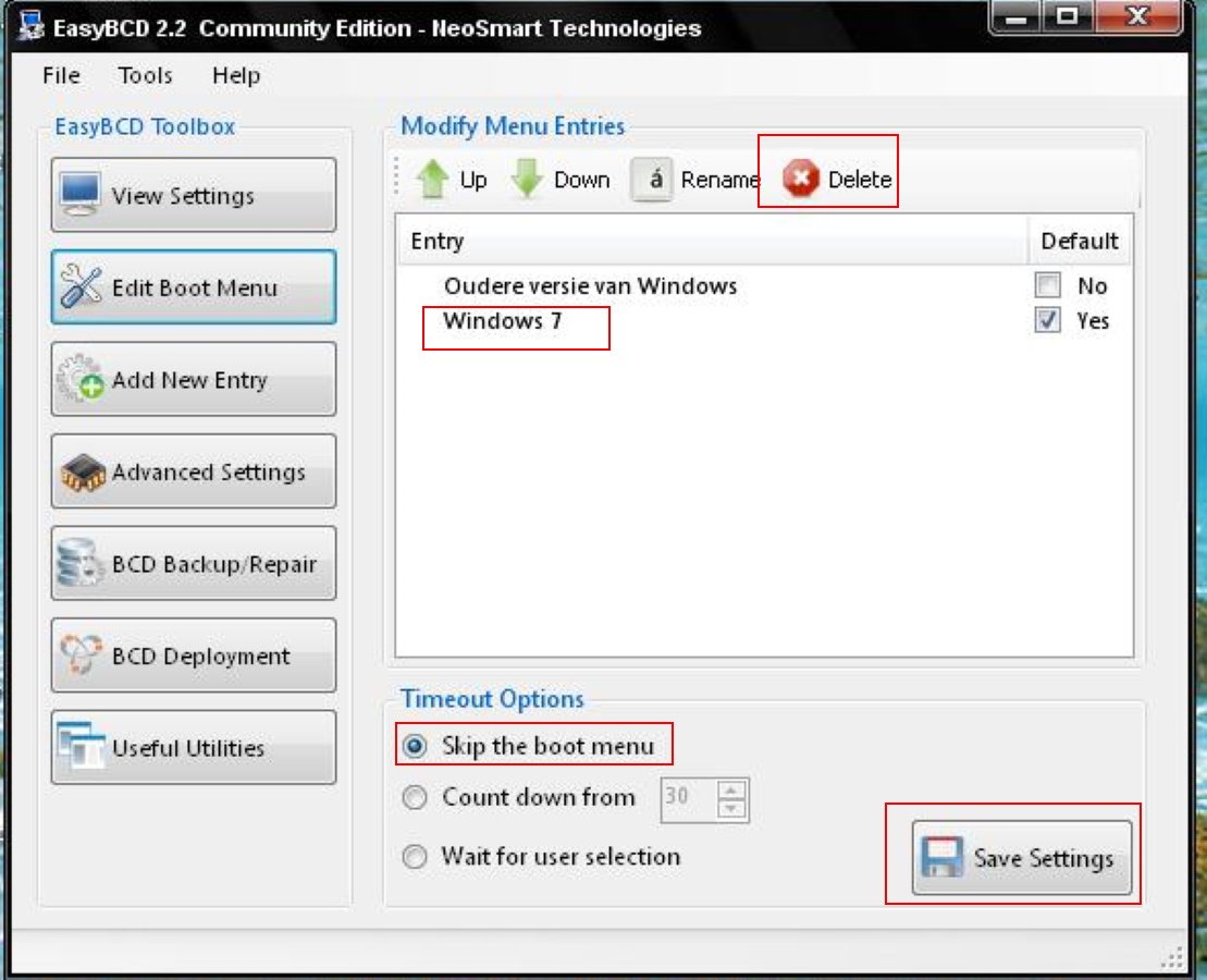

Ik heb niet gezegd dat je met EASY DBC partitie kan verwijderen.
Enkel opstart van Windows kan je ermee stoppen.
Daarna moet je Windows 7 partitie handmatig formatteren in de verkenner.
Bijvoorbeeld: Windows 7 staat in partitie D:\
Dus met de rechtermuisknop op partitie D:\ en formatteren klikken.
En dan moet ik die partitie verwijderen?

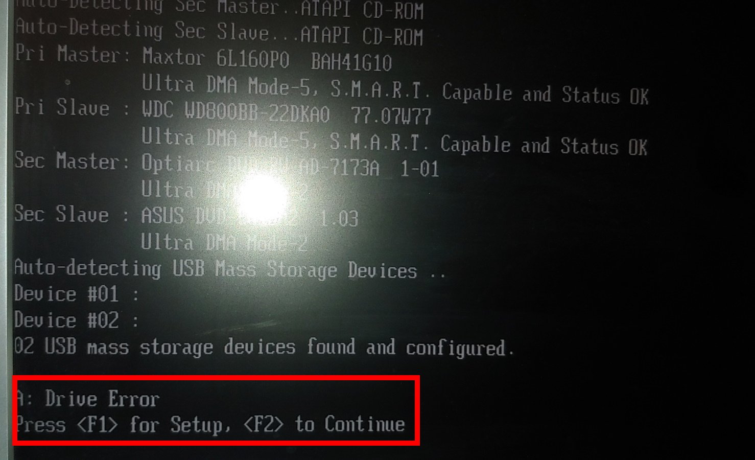

Maar mijn eerste probleem is nu dat ik kan opstarten. Moet ik hier wachten om daar een oplossing voor te vinden, of een nieuw item maken?
Ik durf niet beginnen aan wijzigen, zolang de fout bij het opstarten niet is opgelost. Zoals ik al schreef blijft de computer bij het opstarten hangen op een foutmelding over de diskettespeler (A:\) en moet ik kiezen tussen F1= setup, of F2= gewoon opstarten.
Graag zou ik weten hoe ik dat oplos.
Trek de kabel van drive A: eruit want dat wordt tegenwoordig niet meer gebruikt.
Bovendien is de kans dat drive A: (diskette station) stuk is.
Ik heb zelfs diskette station zeker 10 jaar niet meer gehad.
aangepast door stegisoft
Ik denk dat daardoor de fout gekomen is. Ik vond wat oude disketten en wilde die inlezen, maar dat lukte niet.
Ik heb de A in het bios uitgeschakeld, en nu komt de foutmelding niet meer.
Nu dus terug naar het verwijderen van W7, ik heb dat programmatje gestart, Op edit boot menu dan W7 en Skip the boot menu aangeduid, dan op delete en opslagen. Er verandert niets
