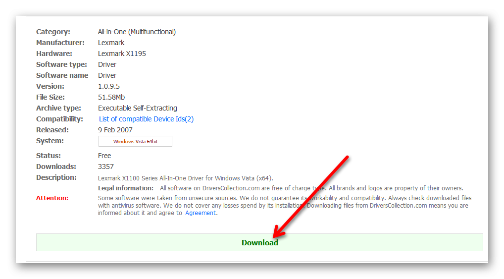

Download de driver voor Windows Vista 64bit hier: https://driverscollection.com/s/LPsf
Op die pagina klik je op Download. Zie de rode pijl hieronder:

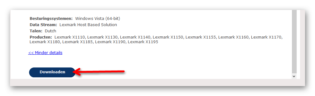

Gisteren bezocht ik de support website van Lexmark en toen stond er dat Lexmark geen drivers of andere software voor jouw printer had (of niet meer beschikbaar stelde). Daarom ging ik toen ergens anders kijken. Vandaag biedt Lexmark die printersoftware wél aan! Of keek ik gisteren verkeerd?
Nou ja, in ieder geval heb ik nu de juiste driver gevonden op de website van Lexmark en die is echt gratis.
Klik op de volgende link: http://support.lexmark.com/index?docLocale=nl_NL&page=content&id=DR13572&locale=NL&userlocale=NL_NL
Als die website geopend is, dan moet je wat naar beneden scrollen met je muis, zodat de knop Downloaden zichtbaar wordt. Die knop staat namelijk helemaal onderaan:
Klik op de knop Downloaden. Je haalt dan de driver voor Windows Vista (64-bit) binnen met de naam cjsX1100DU.exe.
Het installeren van de printer doe je weer zoals ik dat eerder beschreef, dus gebruik maken van de compatibiliteitsmodus.
En de printer mag je pas aansluiten wanneer daarom gevraagd wordt. Of nadat de installatie helemaal voltooid is.
