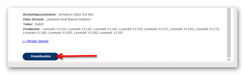

Gisteren bezocht ik de support website van Lexmark en toen stond er dat Lexmark geen drivers of andere software voor jouw printer had (of niet meer beschikbaar stelde). Daarom ging ik toen ergens anders kijken. Vandaag biedt Lexmark die printersoftware wél aan! Of keek ik gisteren verkeerd?
Nou ja, in ieder geval heb ik nu de juiste driver gevonden op de website van Lexmark en die is echt gratis.
Klik op de volgende link: http://support.lexmark.com/index?docLocale=nl_NL&page=content&id=DR13572&locale=NL&userlocale=NL_NL
Als die website geopend is, dan moet je wat naar beneden scrollen met je muis, zodat de knop Downloaden zichtbaar wordt. Die knop staat namelijk helemaal onderaan:
Klik op de knop Downloaden. Je haalt dan de driver voor Windows Vista (64-bit) binnen met de naam cjsX1100DU.exe.
Het installeren van de printer doe je weer zoals ik dat eerder beschreef, dus gebruik maken van de compatibiliteitsmodus.
En de printer mag je pas aansluiten wanneer daarom gevraagd wordt. Of nadat de installatie helemaal voltooid is.

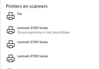

ik heb alles gedaan tot en met ---
het venster Eigenschappen zal dan sluiten.
Klik daarna opnieuw met de rechter muisknop op het bestand cjsX1100EN.exe en kies dan Als administrator uitvoeren. De installatie van de driver voor je Lexmark printer gaat dan van start.Het enige wat tussendoor  kwam  zet de viruscanner even uit Maar dan gebeurd er niets meer programma sluit zonder mededeling sluit printer weer aan of gereed of zo iets staat nu al een half uur stil zonder mededelingen  wat nu
Je ziet nu geen enkel venster meer dat gaat over de installatie van de software voor je printer?
Dat is vreemd en niet zoals ik zou verwachten. De installatie van een printerdriver duurt nooit zo lang. Bovendien krijg je normaal gesproken het verloop van de installatie in beeld.
Sluit de Lexmark aan op je computer en zet de printer aan. Kijk dan of je na aansluiten van de printer rechts onderaan op je monitor een melding ziet met ongeveer de volgende inhoud: "Nieuw apparaat is gevonden... Lexmark X1195... driver wordt geïnstalleerd... Apparaat is gereed voor gebruik."
(Dat hoeft niet de exacte tekst te zijn)
Als je na aansluiten en aanzetten van de printer geen meldingen ziet (wel even 1 minuutje wachten...), klik dan op Start > Instellingen > Apparaten.
Klik dan in de linker kolom op Printers en scanners. Zie je dan in het rechter paneel je Lexmark printer staan?
ja hij staat er in zelfs 3 x Ik kan wel downloaden en scannen maar dat kan ik dan weer niet afdrukkenhet lijkt me ook vreemd dat het er drie maal instaat 1 x met grijze lijn eronder dak je alvast
