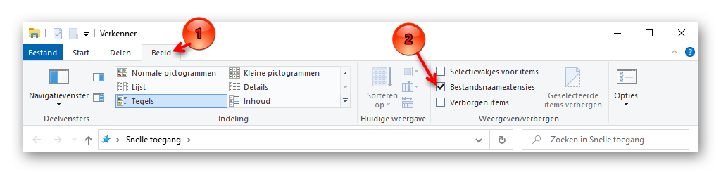

.exe is de extensie van de bestandsnaam. In Windows 10 worden extensies van bekende bestandstypen verborgen. Dat vind ik zelf niet zo'n goed idee. Ik wil altijd de extensie kunnen zien. Daaraan zie je namelijk direct wat voor type bestand het is.
Als jij dat ook wilt, dan klik je in de menubalk van de Verkenner op Beeld. Daarna zet je een vinkje voor 'Bestandsnaamextensies'.
