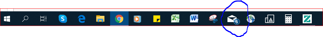

De taakbalk van Windows 10 geeft bij het icoontje m.b.t. mail aan dat er ''6'' mails gereed(?) staan. Waar ik ook zoek en controleer binnen mijn beschikbare mailadressen .... ik vind ze dus niet. Concepten, prullenbakken, inbox outbox etc. ..... nergens te vinden. Ik neig naar verwijderen van de email accounts (met alle gevolgen) maar misschien weet iemand de oplossing.
Hoe krijg ik de teller weer naar "0" (lees: nul)?

Oops, een screenshot over hetgeen ik bedoel is nu wél bijgevoegd/ingevoegd

Het getal geeft het aantal ongelezen e-mails in de app Mail van Windows 10 aan. En dat getal lijkt bij jou niet juist te zijn.

ER is door 2 gebruikers gereageerd op dit item, waarvoor dank. Echter ik vind de reacties enkel in mijn spam box van mijn mail provider en niet in dit forum. Doe ik iets fout?

Hallo Porrelaar, ik heb je bericht gevonden in mijn spambox van mijn mail provider en nu ook (eindelijk ..... ) in dit forum. Enfin, ik heb de eerste optie meerdere malen geprobeerd maar de indicator blijft op het getal 6 staan. Ik ben een beetje huiverig om de 2-de optie te proberen omdat ik dan mogelijk alles kwijt ben, bijvoorbeeld Contacten etc. etc.

@Sitns Iemand anders gaf deze mogelijke oplossing:
"This is how I fixed it, in search type "mail" then go to app settings, scroll to "reset" and click it, even know it says it will delete certain information it didn't when I did it, I use 2 accounts linked to AOL. This worked for me and now I don't have any numbers next to icon hope this helps"
Bron: https://www.tenforums.com/browsers-email/39122-windows-10-mail-indicates-phantom-unread-message-3.html#post1613751
In het Nederlands:
Sluit eerst de app Mail af, als je die open hebt staan
Klik op het pictogram met het vergrootglas of in het zoekvak dat naast de knop Start staat. Typ dan Mail.
Klik op App-instellingen. Dat staat in het rechter paneel.
Het venster Mail en Agenda zal openen. Scrol in dat venster omlaag naar Opnieuw instellen. Klik op de knop Opnieuw instellen:
Je krijgt dan een waarschuwing te zien:
Dat klinkt niet best. Wat voor gegevens worden er permanent verwijderd?
Ik klikte toch op de knop Opnieuw instellen. Na slechts een paar seconden verscheen er al een vinkje. Dat was snel klaar!
Ik opende de app Mail en... er was helemaal niets verwijderd. Mijn Gmail account (IMAP) stond er nog in. Alle mails waren zichtbaar en ik had al mijn contactpersonen nog.

Ik ben nieuw op dit forum en weet nog niet zo goed hoe ik correct moet antwoorden. Ik vind mijn eigen verzonden berichten ook nog lastig terug. Enfin, ik heb de onderstaande stappen doorlopen en het mail icoontje op de taakbalk verdween in zijn geheel.
Ook "leek" mijn Gmail account foetsie, maar uiteindelijk kon ik toch gewoon inloggen en bijvoorbeeld al mijn Contacten waren er nog. Het icoontje van "mail" blijft weg op de taakbalk maar kan daarop weer gemakkelijk op worden geplaatst indien gewenst.
Samengevat: het lijkt opgelost .... dank je wel Porrelaar.
