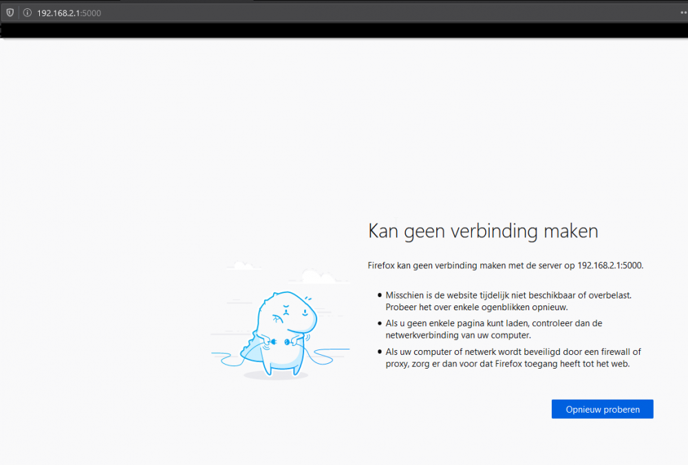

Pingen lukt wel, via SMB de share benaderen gaat ook. Het zit 'm niet in het niet bereiken van de NAS alleen, elk toestel met een interface dat via een poort aangesproken wordt denk aan printer, streamdevice, etc. daar heb ik net hetzelfde mee aan de hand. Bijv.  https://printernaam:5555
Ik begrijp uw vraag ivm Rivet Networks niet zo goed. Waar ziet u dit staan?

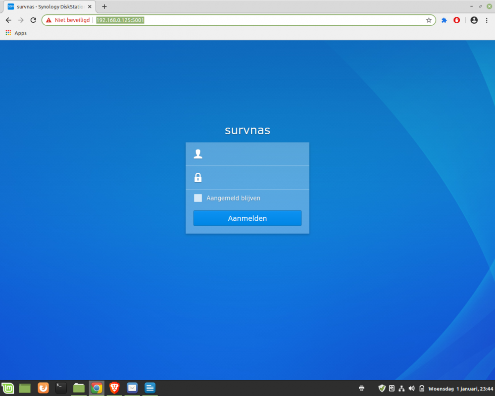

Dat was als voorbeeld bedoeld, een Unifi cloud key dan. Ik wil gewoon bedoelen dat het niet enkel mijn NAS is.

DNS is in orde, de NAS naam kan zowel omgezet worden van IP naar FQDN als andersom. Tevens spreek ik dit op IP adres aan waardoor DNS niet nodig is.
Het netwerk kunnen we toch al volledig uitsluiten daar ik met een Live OS (Ubuntu) wel gewoon aan de NAS kan.

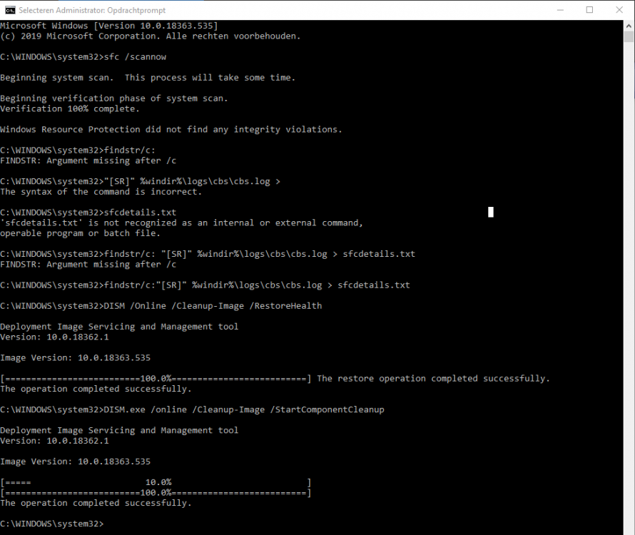

Ik kan alleen maar denken dat een applicatie of service hiervan de oorzaak is,  het zit 'm sowieso op de applicatie laag.
Maar om nu elk programma van mijn pc te verwijderen tot ik het gevonden heb, lijkt me wat hopeloos zoeken.
Zoals ik online al gevonden had zou dit kunnen door VPN software, ik heb voor mijn werk meerdere applicaties gebruikt op deze PC, Forticlient, Watchguard VPN en OpenVPN. Allemaal al verwijderd gehad met revo uninstaller op grondig.
