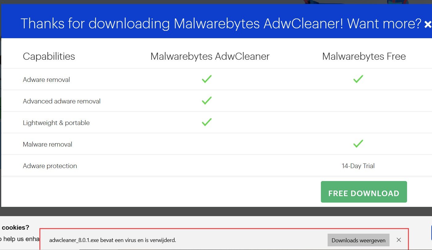

gedaan....krijg meldingen, die direct weer verdwijnen en geeft aan dat computer nu goed zou moeten werken.
Opnieuw opgestart, adwcleaner gedownload via uw bericht in dit forum.....krijg weer dezelfde melding ( zie screendump)

Ik ben er vanuit gegaan dat ik  fafx64 moest gebruiken en niet de fafx86 ....ik heb het gedaan .exe aangevinkt, krijg de melding succesfully fixed, maar na het opnieuw opstarten en het op dezelfde manier downloaden van adware via jouw bericht......weer de melding adwcleaner_8.0.1.exe bevat een virus en is verwijderd.
Dan ben ik bang dat de besmetting je systeem aardig heeft aangetast, ik zou graag nog twee nieuwe logjes via FRST willen zien.
Houd er rekening mee dat je waarschijnlijk Windows 10 opnieuw moet instellen met behoud van bestanden.
Want systeemherstel staat ook niet aan, of heb je een backup van je systeem?

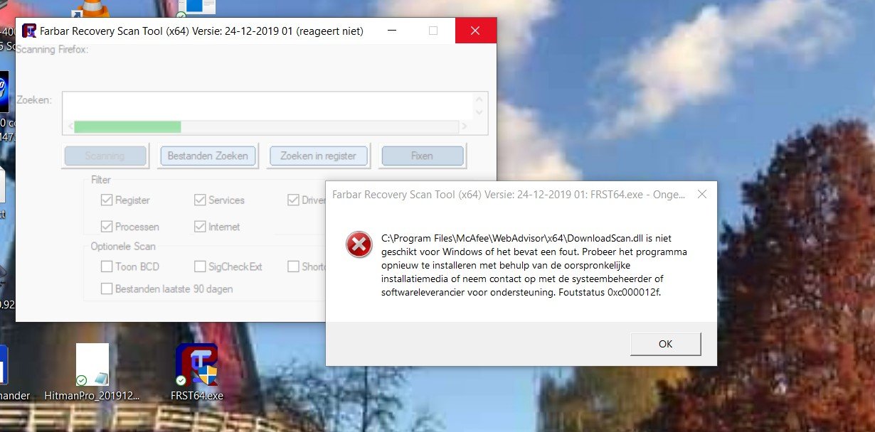

Dan zie bijlages van FRST.....scannen wordt onderbroken met een foutmelding zie bijlage
Na het sluiten van de pop-up gaat FRST wel gewoon door en maakt de TXT files
