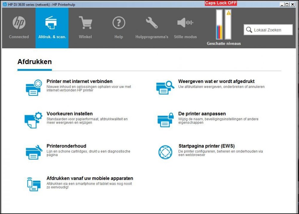

Als ik dan op het pictogram van het bureaublad klik opent de printer met volgend beeld: (knipsel 1)
Bovenaan staat afdrukken normaal moet ernaast verschijnen SCANNEN, maar dit gebeurt niet. Waarom niet?  Op dezelfde pc met windows Vista werkte het wel enkele dagen geleden maar ik heb een herstelpunt moeten maken op een datum dat de printer nog niet geinstalleerd was omdat de pc niet meer opstartte..
Ik heb dan HP PRINT EN SCAN DOCTOR geinstalleerd en scannen oplossen aangeklikt.  Het programma blijft lopen tot aan HP TWAIN scan.  (knipsel).
Ik heb uren van alles geprobeerd maar het lukt mij niet om in knipsel 1 ook naast afdrukken ook SCANNEN te zien.

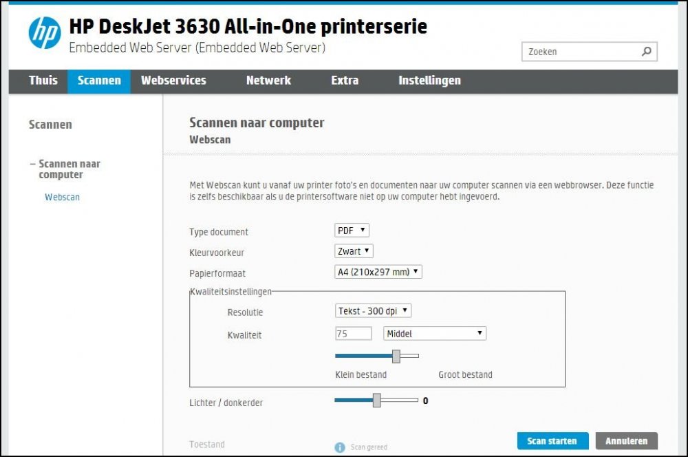

Wel kan ik scannen met de HP Web scanner maar dan blad per blad en die kan ik niet in 1 PDF bestand zetten.
Ziehier die webscanner.

Dit heb ik al meerdere malen geprobeerd en bij het openen van het pictogram verschijnt SCANNEN niet naast AFDRUKKEN bij de geopende blz.
Voor het downloaden van het complete stuurprogramma zie ik steeds verschijnen wat u in knipsel ziet
