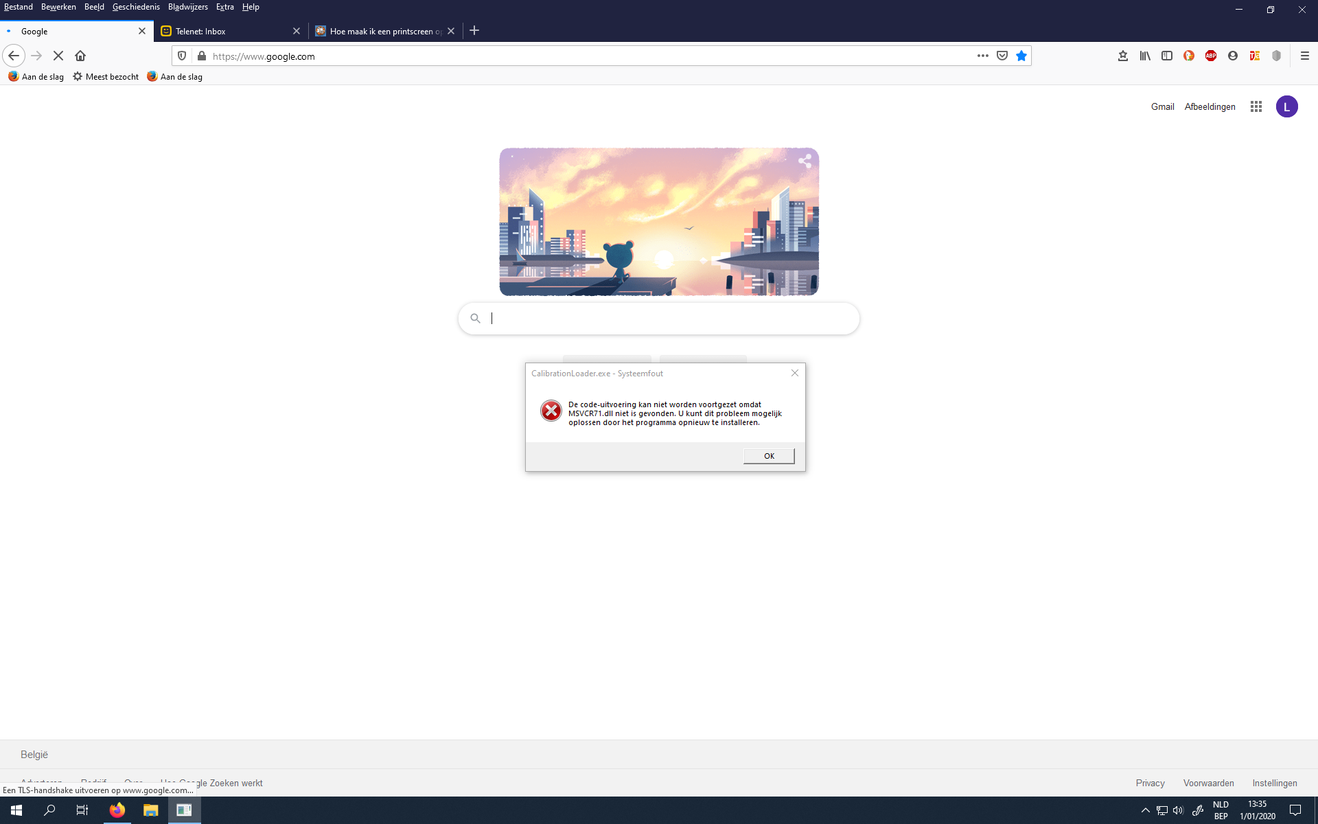

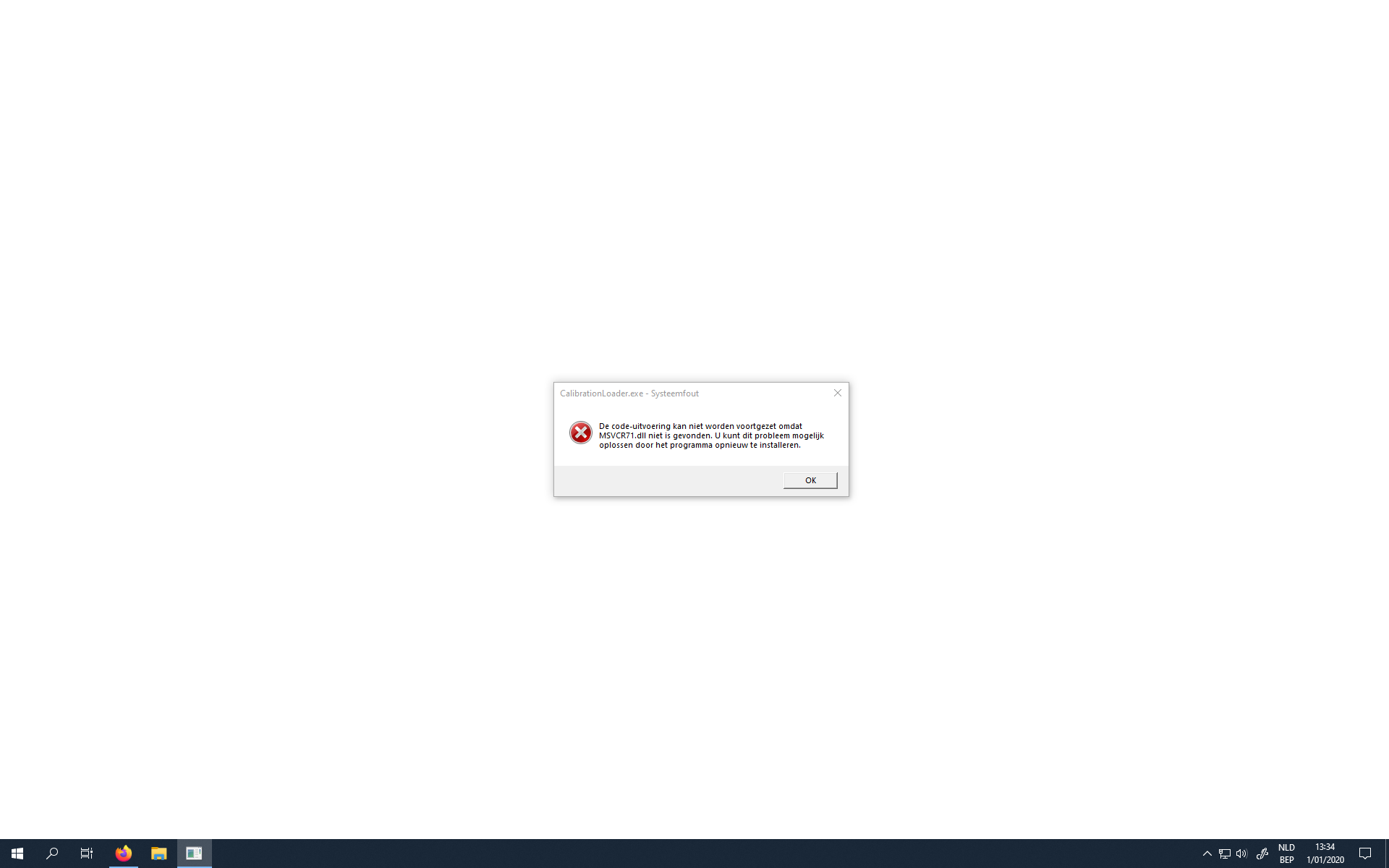

Die meldingen komen van het programma X-Rite Device Services Manager.
Zou je die eens willen verwijderen de pc herstarten en kijken of de meldingen dan weg blijven.

Vertel of nu de meldingen weg zijn.
De meldingen bij opstart zijn verdwenen.
Een aantal programma's reageren vreemd (telenet webmail-firefox). Vensters verspringen omhoog en omlaag.
Ook nog erg traag.
Fixlog in bijlage.

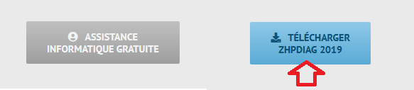

Download ZHPDiag via onderstaande link:
- ZHPDiag (klik op de blauwe knop 'TÉLÉCHARGER ZHPDIAG 2019'  zie de afbeelding)
Bewaar het op je bureaublad.
