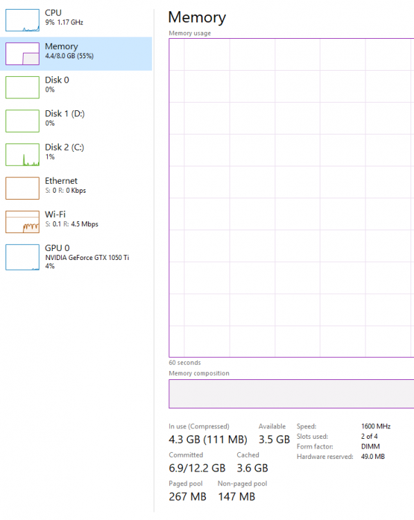

Sinds lange tijd geeft mijn (zelfgebouwde) pc problemen met snelheid. Het opstarten van de PC gaat traag, zeker het openen en navigeren van het start menu. Een programma starten duurt minuten. Wanneer een programma, bijv. een game, eenmaal gestart is werkt het wel snel. Echter, als ik een paar keer alt+tab tussen een game en andere applicaties, gaat het enorm traag. Vaak loopt de PC dan helemaal vast en lukt het niet eens meer om programma's normaal te starten. Het lijkt er dus op dat het draaien van een programma goed gaat, maar het opstarten van een nieuwe programma of switchen tussen programma's niet.
Zelf heb ik in Task Manager met wat online guides geprobeert e.e.a. te diagnostiseren, maar kon niks concluderen. Onderstaande screenshot is gemaakt tijdens het schrijven van deze post, terwijl weinig programma's draaien.

Ik zie een KMSpico op je pc staan dit spoort programma's word gebruikt om je Windows of Office legaal te laten werken.
Hou er rekening mee dat die word verwijderd omdat dit soort programma's een gevaar voor je pc is en het geen nut heeft om anders je pc schoon te maken.
Download fixlist.txt uit de bijlage naar het bureaublad, waar ook FRST.exe aanwezig is.
