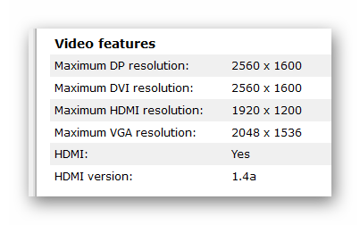

Hieronder laat ik zien welke resoluties maximaal mogelijk zijn met mijn grafische kaart:
5e1b320859b97-max_resolutie_mijn_graf_ka
Zoals je in de afbeelding kunt zien, maakt het ook uit via welke uitgang/poort de grafische kaart verbonden is met de monitor.
Als ik gebruik zou maken van de HDMI-aansluiting, dan zou de maximale resolutie 1920 x 1200 zijn.
Wanneer ik gebruik maak van de DVI of VGA-aansluiting, dan is een iets hogere resolutie mogelijk. Maar 4K (3840 x 2160) is voor mijn grafische kaart op geen enkele manier haalbaar.
Als jij doorgeeft wat voor grafische kaart jij hebt, dan kunnen de leden van dit forum voor jou nakijken wat de maximale resolutie voor jou is via de HDMI-aansluiting.
