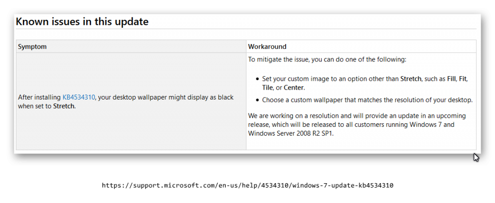

Hallo, een vraag, vanmorgen een aantal updates (?) voor Windows 7 morgen ontvangen en installeren. Na heropstart pc is het niet meer mogelijk om het zwarte bureaublad te vervangen door een afbeelding, iemand ook dergelijk probleem na update van 16/01/2020? Dit zijn o.a. 4 updates:
- kb4532945
- kb4534310
- kb4636952
- kb4532941
mvg, Alain
