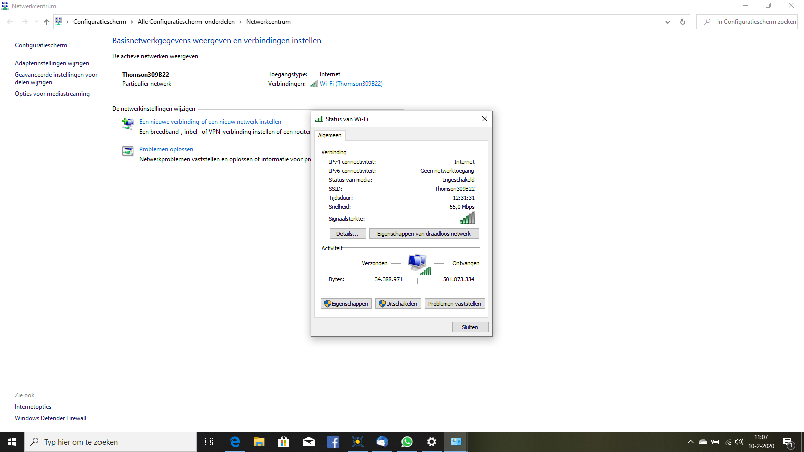

Bij de status van wifi op de W10 zie ik dat er geen netwerktoegang is en zou dit het probleem zijn voor de communicatiestoornis tussen de W7 en W10 computers?

Ik heb vandaag een nieuw modem gekregen Experia Box v10A en de in plaats van de oude op de W7 computer aangesloten (alle aansluitingen zijn hier)
Op de W7 werkt het perfect, alleen krijg ik op de ander computer en mijn mobiel en tablet geen internet. ik heb de gele kabel nu aan de W10 en dat werkt ook perfect maar geen verbindingen met de andere apparaten. Bij de beschikbare verbindingen zie ik alleen KPN fon maar die geeft geeft internet verbinding. Er is denk ik toch iets mis met de W7, bij het instellen van het modem heeft de KPN alle gegevens automatisch overgenomen, destijds heb ik op ander forum van jullie al aangegeven dat ik niet kon backuppen van W7 omdat er een fout in zit nl 0x80070002 en die hebben we er nooit uit kunnen halen. Je kunt de discussie wel vinden, alleen weet ik het forum niet meer (ik denk bij virussen) .Ik kan dus prima met internet werken als ik gele kabel aansluit op de W7 op aansluit op de W10 maar op beide krijg ik geen verbindingen op mijn andere apparaten
natuurlijk niet zo! de gele kabel zit aangesloten aan het modem en van op de W7 en daarna op de W10 zodat ze een voor een aan het modem zitten. Moet ik in W7 een update zoekn?
