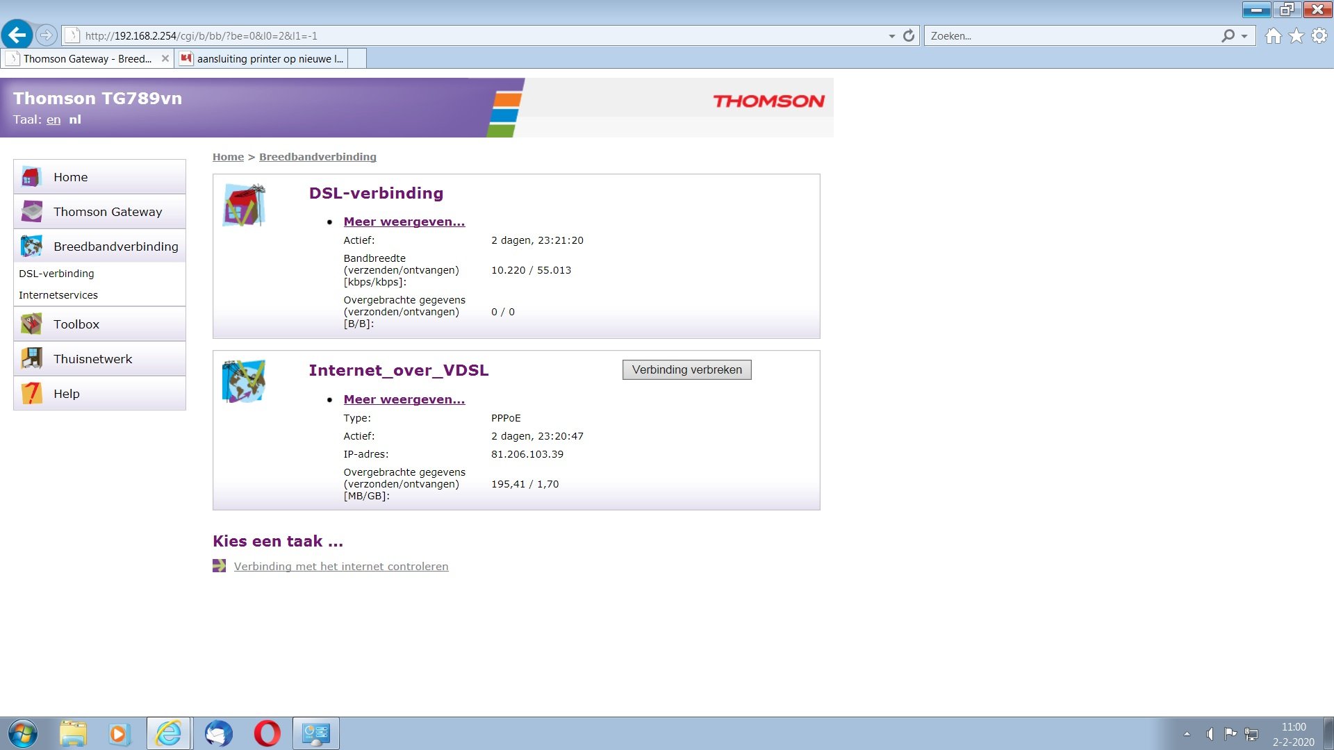

Staat bij Thomson TG789(i)vn DCHP uit?
Graag een screen van
Klik daar op thuisnetwerk (linkerkant) en dan waarschijnlijk wireless of je daar kanalen vindt
Experia Box is ook een draadloos toestel.
Graag een screen van Thomson
Klik op Thomson gateaway en maak daar een screen van
Klik daar op thuisnetwerk (linkerkant) en dan waarschijnlijk wireless of je daar kanalen vindt (ook screen maken)

Home > Thuisnetwerk
Thuisnetwerk
Thuisnetwerk
WLAN-interface Wireless
net_t_r.gif WLAN: Thomson309B22
(13Mbps)
Actieve computerDESKTOP-NEHS6TH
MediaServer
Actieve computerUnknown-bc-a5-8b-36-97-d2
Actieve computerGalaxy-Tab-A-2016
Actieve computerGalaxy-Tab-S2
Actieve computerUnknown-74-da-38-3e-54-40
Ethernet-interface Ethernet
net_t_d_r.gif ethport1
(100Mbps)
Actieve computerVanAlphen-PC
net_t_d_r.gif ethport2
(100Mbps)
net_t_d_r.gif ethport3
(100Mbps)
net_t_r.gif ethport4
(100Mbps)
Telefooninterface Telefonie
Actieve telefoon Telefoon 1
Actieve telefoon Telefoon 2
