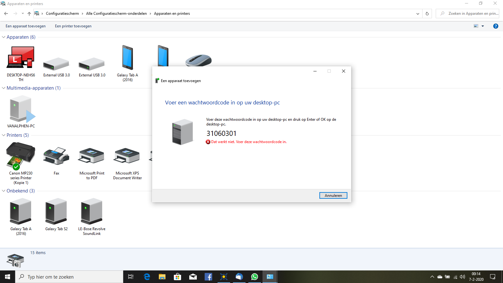

Ga naar netwerkcentrum en klik op uw router die je ziet.
Klik dan op eigenschappen van draadloos netwerk en klik dan op tab beveiliging en klik dan op tekens weergeven en nu ziet je de wifi paswoord en schrijf dat op.
Open Windows PowerShell (admin)
Kopieer onderstaande tekst en plak het achter >
netcfg -d
Herstart de pc of laptop en nar opstart zal je wifi opnieuw paswoord moeten geven.
Indien dan nog steeds niet werk zou ik SSID naam van de router een nieuwe naam geven.
Dit krijg ik dan, overigens is het wachtwoord bekend en gebruik ik dit al jaren bij instelling van apparatuur.

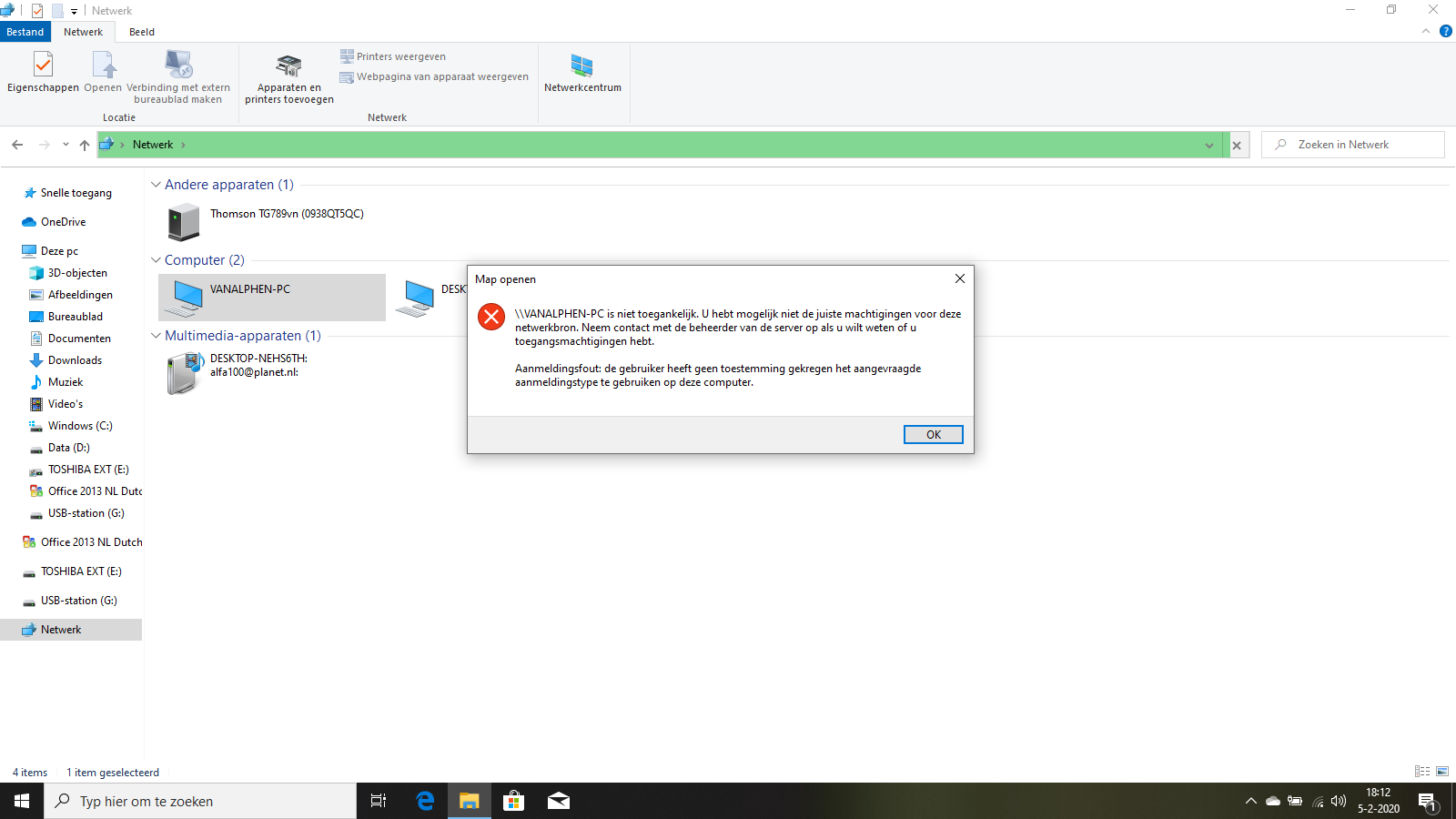

Als ik op de W10 computer het netwerk open zie de W7 VANALPHE-PC en als die wil openen krijg de mededeling dat ik daar geen machtiging voor heb en misschien zit hier het probleem dat W10 niet met W7 computer kan communiceren, maar waar is de oplossing?
Je ziet tenminste uw andere pc.
Waarschijnlijk heeft uw pc langer tijd nodig om de andere pc te zien.

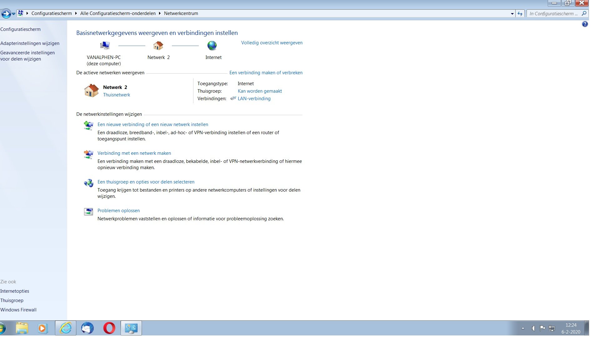

Naar W7 VANALPHE-PC gaan.
Vul daar in zoals afbeelding:
aangepast door stegisoft
Heb het inmiddels gevonden in een andere uitgebreide vorm en alles volgens voorbeeld aangepast, er staat ook nog iets bij onder het hoofdstukje verbindingen voor het delen van bestanden en dan is een keuze van en 128 bitsversleuteling of 40 of 56 bitsversleuteling. De 128 staat aangevinkt
