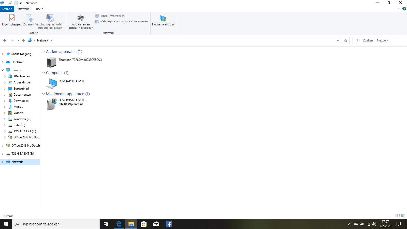

als ik dit doe op de W10 dan krijg ik dit: en bij apparaten staat de W7 wel en als ik daar op verbinden druk krijg ik een mededeling over bluetooth opnieuw instellen. ik zie onderhand door de bomen het bos niet meer!
Ik zie geen Windows 7 pc in uw netwerk.

Ik heb ook eens een proef genomen door mijn nieuwe laptop boven naast de router te plaatsen en dan heb ik dus 10 0% verbinding. De printer doet het dan ook niet en geeft aan de printer een fout heeft. Omdat het printen via de desktop W7 wel lukt zou het probleem dus in de nieuwe laptop moeten zitten
Het gaat nu niet om dat Windows 7 kan afdrukken.
Nu gaat het eerst om of Windows 10 --> Windows 7 pc kan openen
Nota: je mag geen verbinding maken met uw geburen want dat is buiten uw netwerk.
Op die manier zal je nooit vanuit Windows 10 --> Windows 7 bereiken.
Je moet zorgen dat Windows 10 alle verbindingen dat niet uw standaard verbinding is vergeet.
Ja mag dus slechts één verbinding hebben.
