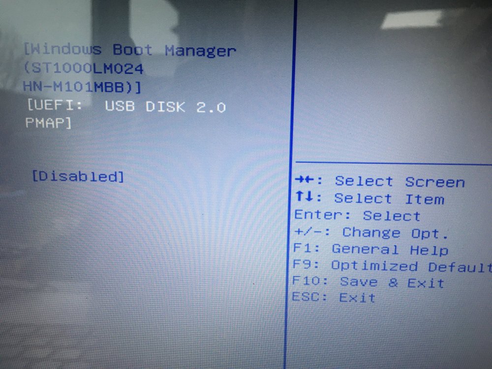

Ok , misschien stom 😊hoe doe ik het ? Ik heb +/- Change Opt. Ik heb op dit alles apart geklikt gebeurt niets . Merci voor je geduld🙏🏻
Iedere bios is anders - zelf heb ik een Asus bios en jij een Aptio - dus kan ik het je niet stap voor stap beschrijven omdat ik het zelf niet kan uitproberen.
maar ik vond dit:
To specify the boot sequence:
  1. Start the computer and press ESC, F1, F2, F8 or F10 during the initial startup screen. ...
  2. Choose to enter BIOS setup. ...
  3. Use the arrow keys to select the BOOT tab. ...
  4. To give a CD or DVD drive boot sequence priority over the hard drive, move it to the first position in the list.
Kijk of het je lukt - indien je er niet uit raakt: uit de bios gaan ZONDER de instellingen op te slaan!  (dus kiezen voor Discard ...)
