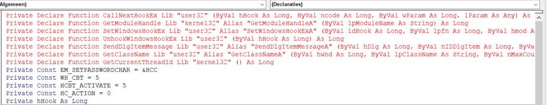

2 minuten geleden, dotchiejack zei:
Euh?
Zijn macro's ingeschakeld.
Ja, keek ik ook al naar.
Als ik ze in vba opent werken de codes gewoon.
Heb deze optie voorlopig standaard open gezet i.v.m. testen.
Netwerk vrije machine!
aangepast door Cor-Assa
