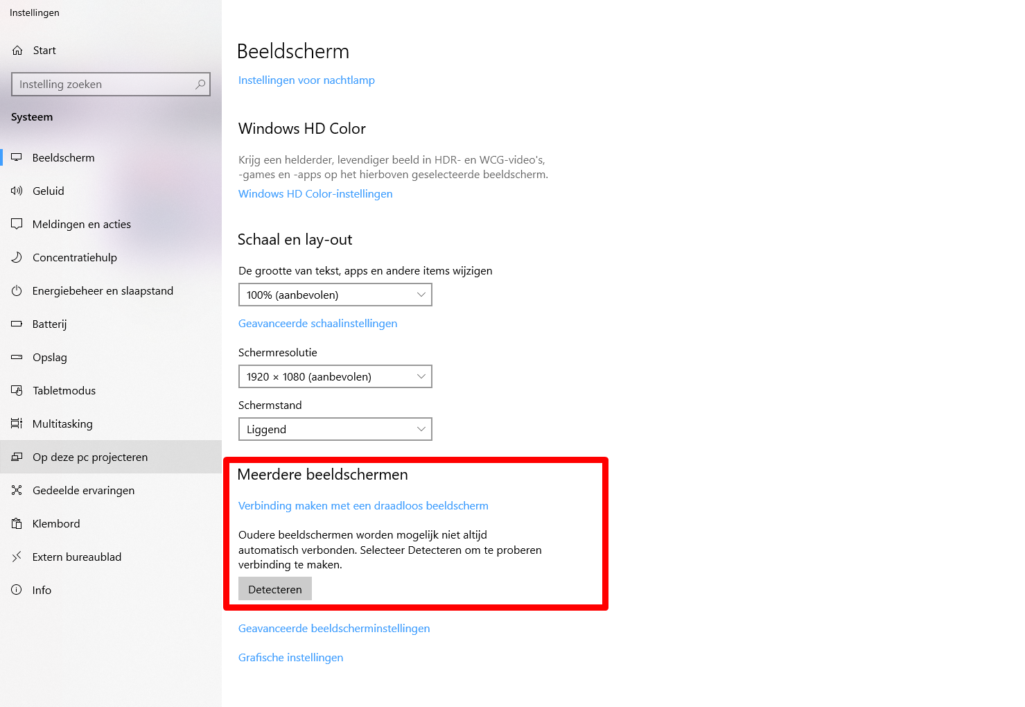

Bedankt voor uw hulp Stegisoft. Wanneer ik het dockinstation inplugde kon m'n laptop de beeldschermen ook niet vinden:
Ook de knop "detecteren" deed helaas niets.
