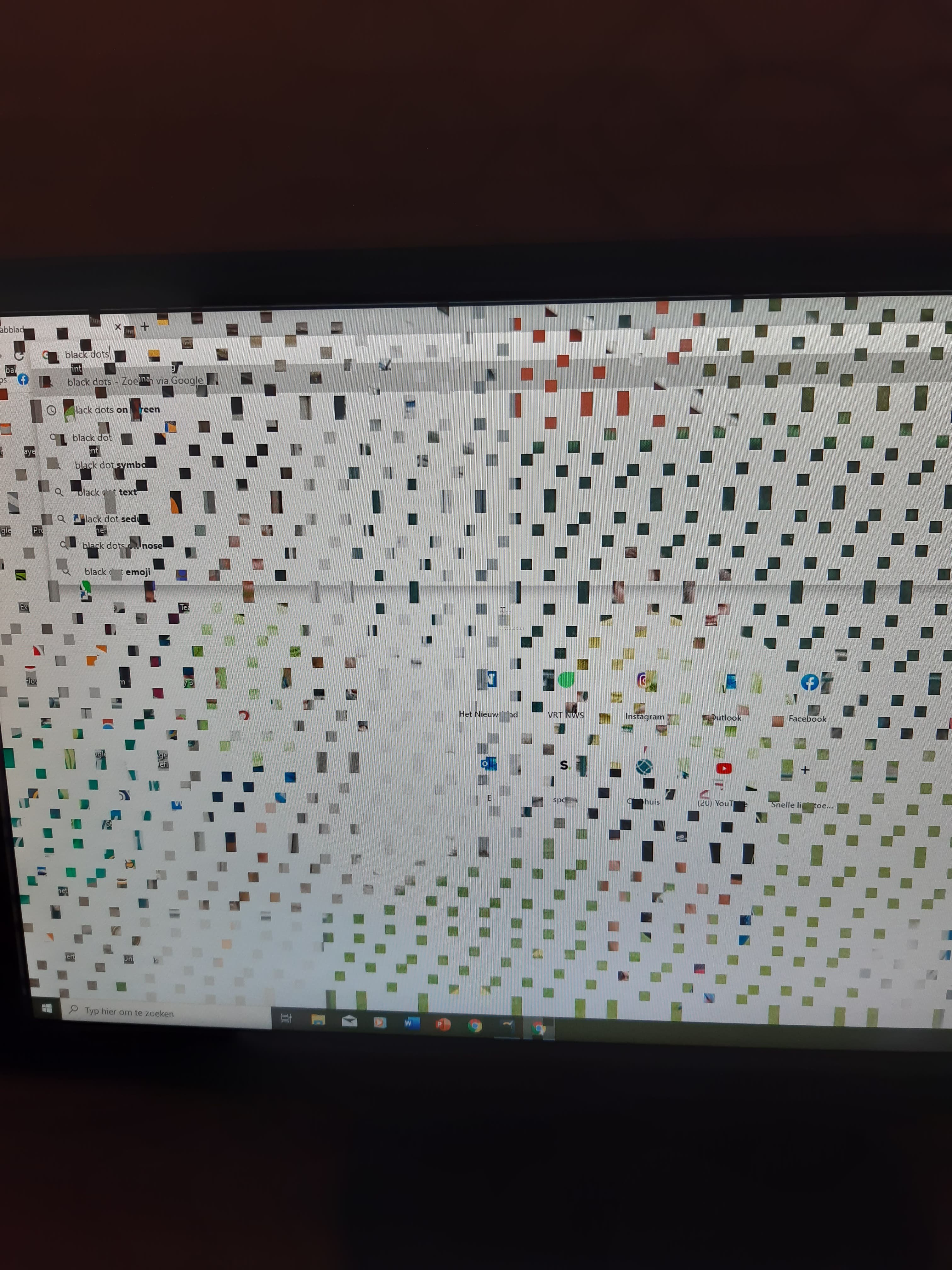

Hallo allemaal,
Sinds kort blokkeert mijn computer regelmatig en kleurt mijn scherm met zwart-witte blokjes (zie afbeelding). Normaal is het probleem na één keer opnieuw opstarten verholpen. Vandaag was het echter zo erg dat hij een tiental keer opnieuw moest opstarten vooraleer ik dit beeld niet meer kreeg. Bij het opstarten krijg ik dan dit scherm, afwisselend met een volledig zwart. Ook maakt hij bij het opstarten regelmatig het opstartdeuntje van windows dat normaal maar één keer hoort te spelen. Ik kan ook niets meer doen op die moment. Ik heb uit veiligheid al al mijn bestanden overgebracht naar een externe harde schijf.
Zaken die ik recent heb gedaan op mijn computer en misschien een oorzaak kunnen zijn:
-Nieuwe update van nvidia
-Aankoop van een spel via steam
Wel hoort erbij te vermelden dat het een vaste PC is, die toch al wel aan zijn 8ste levensjaar bezig is. Het scherm zelf is het probleem sowieso niet, dat heb ik al getest. Ook Norton vond geen probleem.
Iemand enig idee aan welk onderdeel dit probleem zou kunnen liggen?
Alvast bedankt!
Als je een andere scherm had gebruikt en het werkt wel goed dan denk ik dat:
uw voeding geen stabiele stroom doorvoer heeft.
Videokaart vuil is geworden
Videokaart aan het begeven is mits er geen ander scherm is aangesloten.
