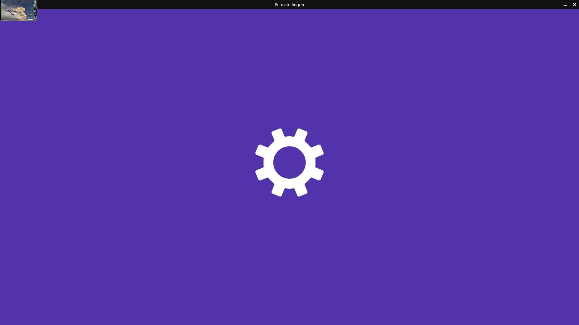

Pc instellingen van windows 8.1 krijg ik niet geopend
Marco Hekers
Marco,
welkom op PCH
maareuh... er hapert blijkbaar iets aan je screenshot want ik krijg maar dit te zien: image.png.516a206daa81d6b08c77fd611b292faa.png links boven lijkt me een plaatje te staan.
Maar probeer even wat hier (<klik!) staat?  Windwows 8 is voor mij ook al weer zo lang geleden...  :)

Terug naar het probleem met 8.1, ik heb na herinstallatie een herstelpunt aangemaakt, voor het moment waar ik de pc-instellingen kwijt raak.
En ben tot de conclusie gekomen, dat het programma, registry repair wizard, het probleem veroorzaakt.
Het zou moeten werken met windows 8.1, maar ipv te herstellen, maakt dat programma er dus een potje van.
Voor het programma werkt alles nog, daarna, en na herstart van de pc niet meer.
Dus ipv, eventuele problemen op te lossen, worden die daarmee gecrëeerd.
Weer een lesje wijzer.
