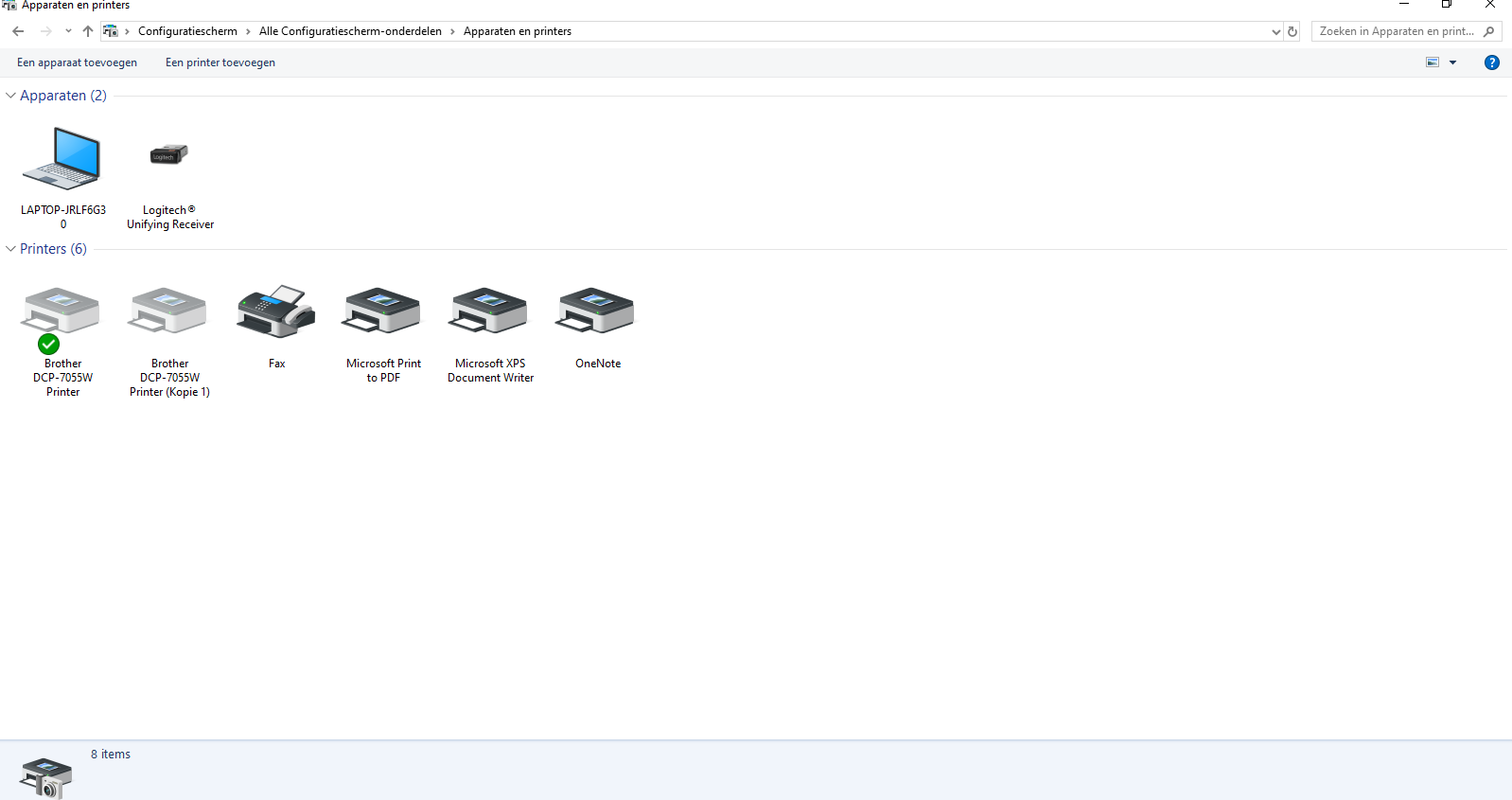

Het gaat om :
Een printer  : Brother DCP-7055W
ENn een laptop  :  HP 17 - BS082ND
Tot vanavond kon ik altijd op de knop ,, afdrukken ,, klikken , en de printer deed z,n werk
Wat er gebeurd is weet ik niet , maar ik kan wel iets op de glas[laat leggen en afdrukken
Het vreemde is , dat als ik naar printers en apparaten ga , dan zie ik daar wel de Brother ( aangevinkt )
Maar de laptop die er staat is een heel ander type nummer als mijn HP
Ik heb er naar mijn idee niets gewijzigd , en daarom snap ik hier niet zoveel van
Ook draadloos opdracht om af te drukken werkte altijd perfect.
Ik heb verder al geprobeerd om de stroom er af te halen en weer in te schakelen , maar dat schiet ook niet op.

Een dik half uur later begint in een keer de printer te starten , en gooit er achter elkaar  de afdrukken er uit .
Dus een behoorlijke vertraging in wifi ?                Of een storing bij Ziggo ?
De printer staat boven op mijn ,,kantoortje ,, dus er is wel een afstand met de router , maar hier heb ik eerder nooit problemen mee gehad .
Vanmorgen ook nog voor de zekerheid geprobeerd , en toen een vertraging van 10 minuten
Komt het dan toch door alle corona drukte , en daarmee het drukke internet verkeer ?

Maar  het afdrukken van iets gaat heel ongelijk , maar nooit direct na dat ik op afdrkken heb geklikt.
De ene keer is het na 5 minuten , en dan weer een kwartier  of zelfs langer.
Vanmorgen om 10 uur wilde ik 2 dingetjes afdrukken , maar ze zijn er nog steeds niet
Daarnaast heb ik vanmorgen  ook ontdekt , dat ik met mijn smartphone achter in de tuin ( 15 mtr. vanaf huis  ) geen ontvangst heb,
En dat is voor het eerst , want dat was nooit een probleem .
Dus ik denk dat het inderdaad een wifi probleem is ,
