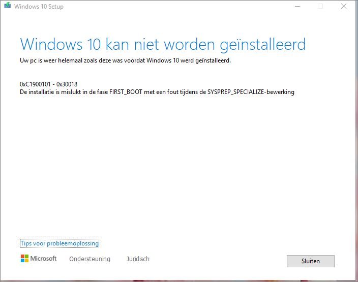

heb het advies gevolgd, assistant gebruikt..... de drie test items alle drie goed bevonden......maar aan het eind ( dat denk ik)….toch weer dezelfde
foutmelding. Nadat windows de installatie  terugzet krijg ik het volgende scherm ( zie knipsel)
Ah, die foutmelding kan ons  verder brengen.
Ok, probeer dit eens: "Het is belangrijk om je antivirus tijdelijk te verwijderen. Nadat je dat gedaan hebt moet je de computer opnieuw opstarten, en dán de upgrade aanzetten. Ik heb zelf precies zo dit probleem opgelost. Mijn fout was dat ik het programma verwijderde, de "opnieuw opstarten" boodschap negeerde en direct aan de slag ging."
Koppel ook zoveel mogelijk usb-apparaten uit als je die ingeschakeld zou hebben (tuurlijk je muis en toetsenbord niet)
en: vermits de 10 al op je systeem gestaan heeft, moet je -als je op zeker ogenblik de vraag naar een serial/key/installatiecode krijgt - die vraag gewoon negeren en gewoon doorgaan met Enter
