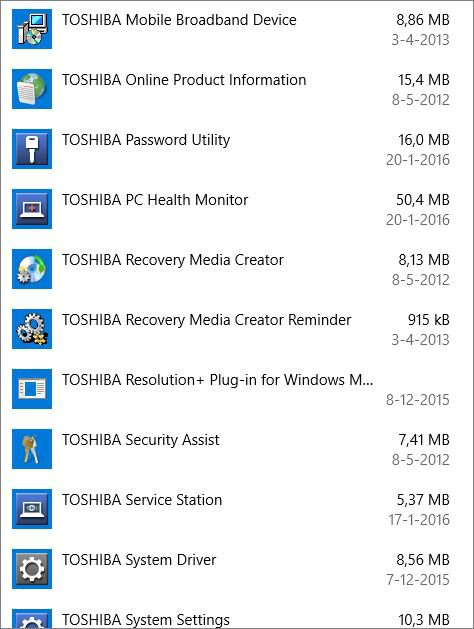

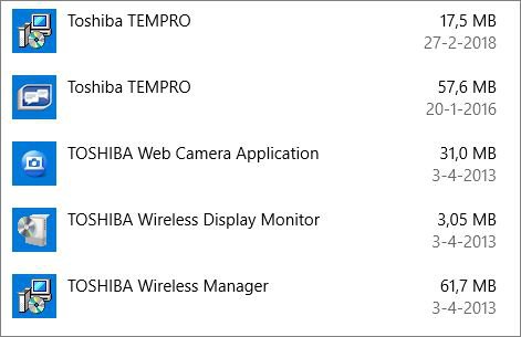

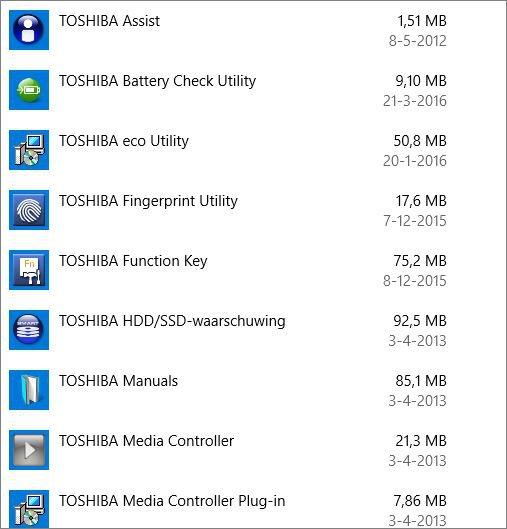

Over Toshiba....ik heb via instellingen apps even een lijst  gemaakt van software zodat ik na de vernieuwde windows weet wat ik eventueel weer moet installeren.
In die lijst staat heel veel Toshiba software. Ik heb er even een screen-print van gemaakt.

Die Toshibazaken zijn mij onbekend ('k heb nooit met een Toshiba gewerkt).
Je gaat die dus allemaal kwijt zijn bij een clean install (tenzij je er keys van hebt natuurlijk) - euh: gebruikte jij er daar zaken van (want indien niet: dan speelt het ook geen rol dat je ze kwijt bent)

Veel van die Toshiba software kan je opnieuw downloaden via de website van Toshiba.
https://be.dynabook.com/nl/support/consumerlaptops/
Kies NIET voor stuurprogramma's downloaden want dan kan niet kiezen voor jouw model (portege Z930)
Kies in het kader specifieke productondersteuning de juiste gegevens bij product selecteren en klik op start.
Op de nieuwe pagina ga je naar de tab stuurprogramma's downloaden.
Besturingssystemen laat je op alle staan.
Bij Type kies je de gewenste tool en klik op zoek.
Soms staat windows 10 er niet tussen maar dan neem je de recentste versie van de recentste windows versie.
Succes.
