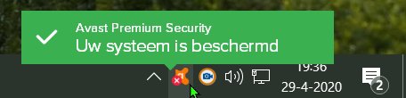

De pc gaat de laatste 2 week raar doen, krijg melding van whatsapp en mail dat er geen internet is, ga ik kijken in het netwerk staat verbonden.
ga ik probleem oplossen internet verbinding vind niks.
En even later is er weer internet.
Dit is 3 x gebeurd zo.
Vandaag zag ik dat me virusscanner Avast een rood kruis had, wezen kijken stond me firewall uit, aan zetten wou niet, pc maar weer op gestart en en taakbeheer aan gezet kijken wat er aan de hand is chrome was energie verbruik zeer hoog ook zag ik "LocalServiceNoNetworkFirewall (2)"
Heb free malwarebytes laten scannen niks gevonden, ook volledige scan van Avast ook niks gevonden, maar blijft traag en ik snap er niks meer van wat ik er aan kan doen?

Ik heb dat gedaan wat je zei eerst kreeg ik een melding is gevaarlijk, toen dat had geactiveerd en op me bureaublad had gezet wou het aan klikken weer een melding niks van aan getrokken en het programma gestart2042942786_ScreenHunter1216.jpg.2795c0f95ad7e752540d6b0d817adca2.jpgAddition.txt

Ja, ik heb betaalde avast programma`s pasword, virusscan, antitrack en avastcleaner de laatste 2 bevallen me niet en als jaar voorbij is verleng ik ze niet.
heb stap 1 uitgevoerd en de fixlog op bureaublad neer gezet en op fixen gedrukt, pc opnieuw op gestart.
stap 2
Mbam gedownload en op bureaublad gezet, gescand en niks gevonden.
Tijdens de scan zag ik een rode kruis door de virusscanner stond en whatsapp een ! geen verbinding.
ik heb wel een histori maar staat 0 detecties in
Na weer opstarten was het rode kruis weg bij virusscanner avast.

Ik ben ook bang dat avast ook je pc van slag maakt.
Verwijder alles eens van avast, herstart je pc en Defender zou de bescherming overnemen.
Test het dan zo eens uit zonder avast.
